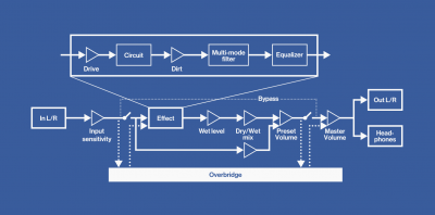

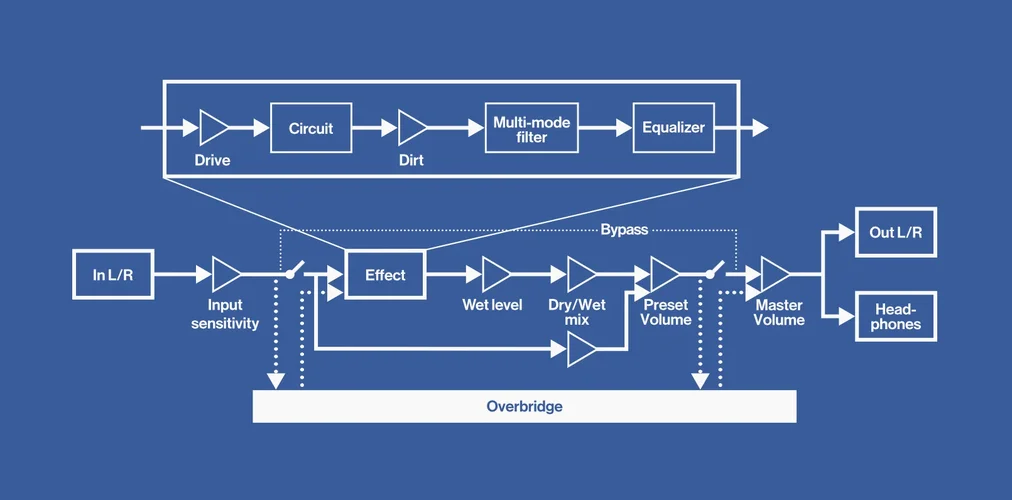

Hab aus aktuellem Anlass meinen Heat mal wieder entstaubt und angeschlossen. Ich war mir gar nicht bewusst dass der Pegel soviel leiser ist. Da sind gut locker 10db weg nur weil es durch den Heat läuft, hab ich irgendwas falsch eingestellt?
  • #78
Vielleicht die Input-Sensitivity in den Settings? Wenn du kein Signal verlieren möchtest, musst du das vermutlich auf den Maximalwert stellen.
Bei mir steht das jedenfalls auf "high" und ich hab auch Pegelverlust, wenn ich die Gerätelautstärke (links oben) auf Rechtsanschlag hab und den Dry/Wet MIx auf Linksanschlag.
  • #79
es gibt noch ein weiteren Volume-Wert in der Amp-Page, den nicht vergessen!

Ich habe einen starken Verlust der Laustärke wenn ich den Heat als Audio-Interface betreibe.
Das heisst wenn ich ein Signal vom Computer über Heats USB rausführe, trocken lasse (ON auf Off) und wieder über Heats USB recorde verliere ich 20dB. Das gleiche +- auch bei bearbeiteten Signalen.
Ist das normal? Mache ich was falsch?
  • #86
Ich habe einen starken Verlust der Laustärke, aber nicht wenn ich das Teil Analog betreibe, sonden beim abspielen&aufnehmen über die Soundcard des Analog Heat.
also du benutzt nicht Overbridge-Plugin sondern das USB - Audiointerface*. Richtig?
  • #87
also du benutzt nicht Overbridge-Plugin sondern das USB - AudioInterface. Richtig?
Ja
Habe das noch ein bisschen weiter getestet, ich glaube der Pegel wird absichtlich weggenommen damit man beim bearbeiten mehr Reserve hat ohne den Volume Regel die ganze Zeit runternehmen zu müssen.

Aber wie gesagt, es macht für mich mittlerweile Sinn, dass automatisch Pegel weggenommen wird. Da es bei den Bearbeitungsmöglichkeiten sehr schnell sehr laut werden kann.
  • #90
diese USB to Main db Einstellung hat damit nicht zufällig was zu tun?
