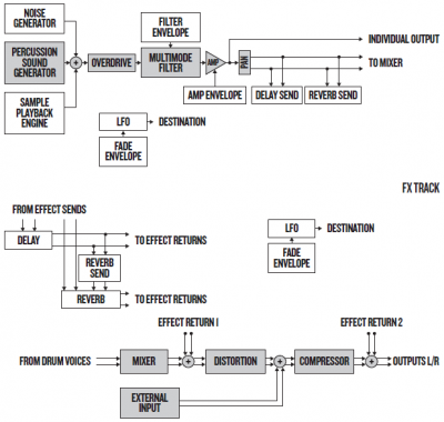

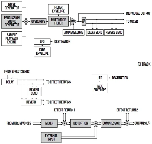

kann man die Effekte Distortion und Compressor nur auf die Instrumente legen die aufm MainOut sind?
oder auch auf die Individual Outs ?
  • #3.194
FX sind nur auf dem Main (Send-FX und Master-FX), siehe im Diagramm. Die Indi's gehen nach AMP und vor PAN raus.

verstaerker schrieb:
Syme0n schrieb:
ach das ist ja blöd.. nur reverb und delay auf individuals?
Die gehen auch auf den Master - sieht man auch recht gut im Schaltbild
okay danke.. was ich gar nicht verstehe ist der Global Slot 1-4
das ist irgendwie gar nicht ausführlich erklärt für mich
bei mir hat der Midi Sync zur AR nicht funktioniert
erst als ich was im GlobalSlot geändert habe gings
was für Globale Slots ist damit gemeint?
