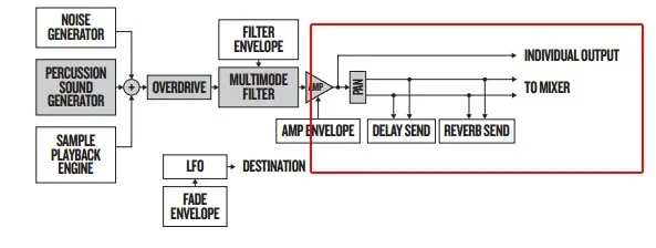

ach echt?
Ich dachte die Individual Outs liegen generell VOR allen Effekten.
Siehe:

Das ist das falsche Schaubild.
Also entweder die Spuren gehen in den Mixer und die Summe dann in den Kompressor und Verzerrer oder die Spuren gehen am Mixer vorbei (und somit auch an der Kompression und Zerrung) auf die Einzelausgänge.
Man kann natürlich einzelne Spuren in den
Mixer schicken und manche daran vorbei, das ist frei konfigurierbar.
na, das ist doch exakt was ich sage. Nutzt man die Einzelausgänge kann man für diese Tracks die Effekte nicht nutzen.

Delay und Reverb werden über die individuellen Outs ausgegeben, Zerrung und Kompression nicht. Oder hab ich dich missverstanden ?
Ja, hast du falsch verstanden. Das Signal für die einzel outs wird vor dem Mixer abgegriffen, somit greifen leider der Master Volume Regler, das Panning und die Effekte in dem Signalweg nicht mehr
