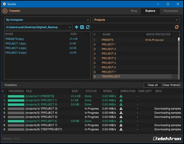

Dazu habe ich mir das Elektron Transfer (1.4) auf meinem PC (Win 10, 64 bit) installiert.
Der Digitakt erscheint im Transfer und die Einstellungen zu MIDI In/Out lassen sich auswählen.
Allerdings werden meine Projekte nur teilweise übertragen. Der Rest bleibt in der Warteschlange und wird mit weißer Schrift dargestellt - auch nach Stunden.
Es sind immer die gleichen Projekte, die nicht übertragen werden.
Gleiches gilt auch für Sounds.
Neustarts und Versuche mit verschiedenen Nutzerkonten waren erfolglos.

Interessant aber ist, wenn ich dann auf Platz 15 ein neues Projekt anlege/speichere und nichts weiter damit mache, dann kann ich dieses Projekt mit Transfer auf den PC speichern.
Das lässt vermuten, dass irgendwas mit meinen Projekten nicht stimmt...

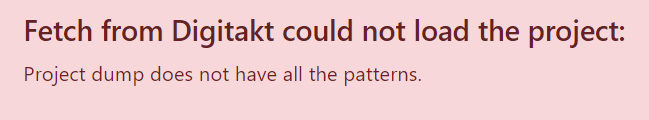

Ich habe jetzt das Tool versucht.
Hier das gleiche mit meinen betoffenen Projekten. Es erscheint fogende Meldung:
Bei Projekt 7 läuft der Fortschrittbalken garnicht erst an.
Ausnahme bildet "Testprojekt". Hier gelingt es nach mehrmaligen Veruchen, dass es doch mal ohne Fehlermeldung geladen wird.
