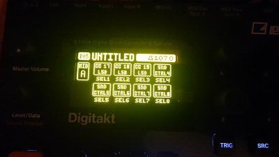

Ich würde gern die Effekte vom Reface CP über den Digitakt steuern.. Kann mir meiner die Vorgehensweise erklären?
Die Liste der CCs vom CP sind hier auf Seite 13.
Wah hat CC17 ab dem Wert 86
Mit CC18 und CC19 steuert man Depth und Rate..
Wo auf dem Digitakt muss ich die CCs nun zuweisen?
Auf der SRC Seite sind doch die Regler zum Einstellen der Werte.. Sind die Zuweisungen auf der AMP Seite?
Irgendwie passiert da gar nichts.. :denk:
Das habe ich eingestellt:
Macht das irgendwie Sinn oder bin ich vollkommen verkehrt?
  • #3.689
Kurz vor der Verzweiflung habe ich es doch noch hinbekommen :achso:
Statt auf "CC 17 LSB" hätte ich auf den Wert der bei SEL1 erscheint achten müssen.. Und jetzt vermisse ich den zweiten LFO..
