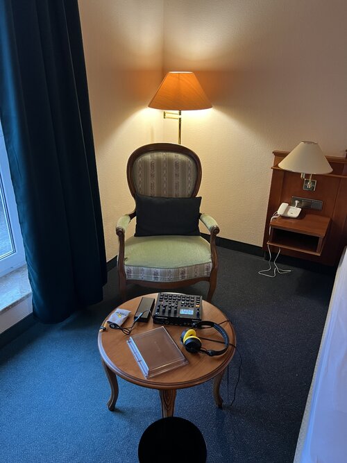

Hab den Digitakt II aktuell das erste mal beruflich dabei und hab mir eine kleine Ecke für heute Abend im Hotel vorbereitet. 😊🖖

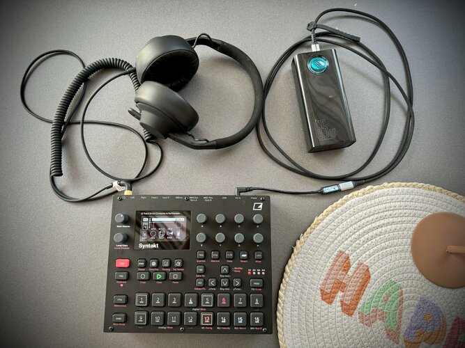

Digitakt II nun auch kurz probiert. Läuft einwandfrei und verbraucht laut Powerbank nur die Hälfte, d.h. Digitakt II 0,4A vs Syntakt 0,9A.
Problem ist leider das Split Kabel, dessen Stecker nicht passen. Damit wollte ich beide Geräte gleichzeitig ans Birdcord Hängen. Hab leider auch nur 1 Adapter von 2,1 auf 2,5mm mit bestellt…
Das hatte ich auch erst falsch im Warenkorb, dann aber nochmal in Ruhe die Beschreibung durchgelesen und ausreichend Adapter dazu bestellt.
Klappt damit dann einwandfrei.
Digitakt II und Syntakt hängen nun beide an dem einem Birdcord 12V PD Kabel an meiner 26.8000er Powerbank.
Sie laufen jetzt seit 4h durchgehend und es sind aktuell noch 24% Akku übrig 🥳

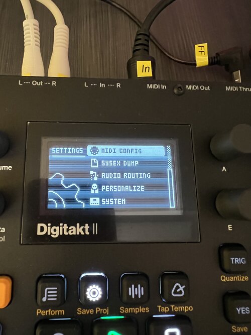

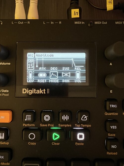

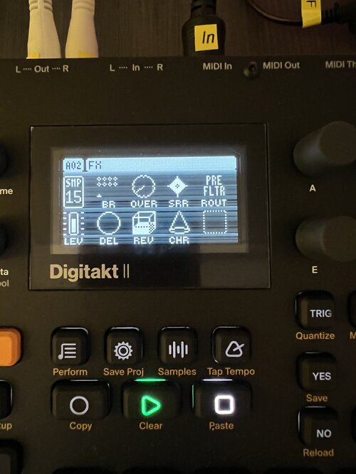

Ich habe seit heute eine massive Verschlechterung auf dem Display meines Digitakt II festgestellt, das ist nun ein Grad über den ich nicht mehr hinwegsehen will.
Werde jetzt einen RMA-Fall bei Thomann eröffnen.
Bei den Elektronauts gibt es ähnliche Fälle mit dem gleichen Fehlerbild.
das sieht wirklich schlimm aus, das ist natürlich inakzeptabel!
Ja, sehe ich auch so, habe "Moneyback" beantragt.
Mal sehen wie das ausgeht und ob dann das nächste Gerät auch diesen Fehler aufweist.
Ich hoffe für uns und Elektron das dies kein Serienfehler mit diesen Displays im Digitakt II ist.
Hier noch ein Thema bei den Elektronauts zu dem Thema bzgl. Digitakt II:
Es sieht so aus das dieser Displayfehler schon länger auftritt bei verschiedenen Elektron Geräten mit OLED Display:
Wahrscheinlich wird es das beste sein meinen Digitakt II direkt zu Elektron zu senden um ein Display aus einer stabilen Charge zu bekommen.
Da habe ich mit meinem A4, Rytm und Octatrack (MK2) wirklich Glück gehabt, diese OLED-Displays laufen tiptop.

Die hätten mal besser bei den gelben Displays bleiben sollen. Sehen eh besser aus. Die weißen Displays sterben derzeit wie die Mücken. Gefühlt jedenfalls. Das Problem mit den weißen Displays macht schon seit Spätherbst letzten Jahres die Runde.
Aber es ging ja eine ganze Zeit lang gut, entweder es wurde ein billigerer Display Hersteller beauftragt oder der bisherige hat seinen Prozess optimiert/verschlimmbessert.
Wie auch immer, es ist eine nervige und unangenehme Angelegenheit.

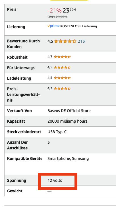

Diese Powerbank finde ich preislich attraktiv. Hab aber keine Ahnung, ob die mit dem Birdcord-Kabel läuft.
https://www.amazon.de/dp/B0CM93KQSC
Laut Produktseite kann die 12 Volt. Allerdings traue ich den Specs bei Amazon nicht so ...
@klangsulfat:
Soweit ich das sehe macht die Powerbank die du haben willst bei 12V nur max. 1,5A am USB-A, das reicht zwar für den Digitakt II alleine aus, aber ist nicht ausreichend für ein größeres Elektron Gerät wie Octatrack, Rytm oder A4, oder ein zweites zusätzliches Gerät zum Digitakt II.
Ich empfehle dir auf USB-C Out mit 12V bei 3A zu achten, dann bist du flexibler, ist aber auch etwas teurer.
