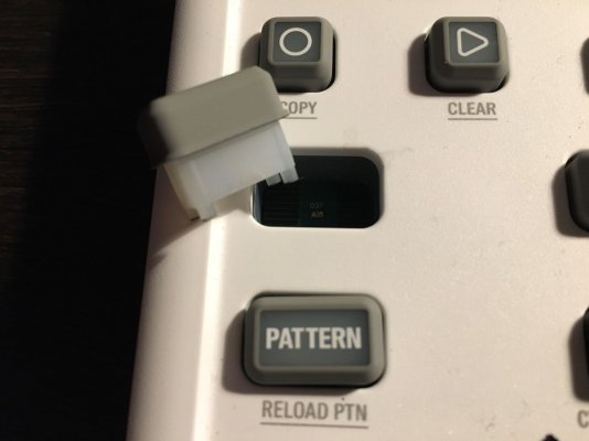

Gestern ist mir die Function-Taste bei normaler Bedienung in das Gehäuse gerutscht bzw. aus der Matte mit den Tasten gerissen (siehe Bild). Funktionieren tut sie so natürlich nicht mehr. Die Pattern-Taste sitzt auch schon etwas locker und würde sich wahrscheinlich als nächtes verabschieden. Das Gerät ist jetzt ca. ein Jahr alt und wurde im Monat für ca. 5h genutzt, was ich für relativ wenig halte. Ich gehe jetzt davon aus, dass die Reklamation bei Elektron kein Problem sein wird. Da ich mir aber eigentlich noch den Model:Cycles holen wollte, stellt sich mir nun die Frage, ob das ein generelles Problem ist oder vielleicht nur eine Charge betrifft. Hat jemand von euch ähnliche Erfahrungen?
Autsch! Viel benutzt hast Du den ja nicht. Habe mir auch gerade den Cycles geholt.Macht mir irgendwie jetzt bammel, dass die Qualy mieser ist als bei der Electribe und ob ich mir den M:S wirklich holen sollte...
Ich konnte den M:S aber problemlos über Thomann reparieren lassen. Der Elektron-Support hilft ja bei solchen Sachen auch recht unkompliziert. Dauert halt nur drei bis vier Wochen, bis man das Gerät wieder hat - das ist echt blöd. Ich würde mir da jetzt keinen Kopf machen, da das Problem wahrscheinlich nur vereinzelt auftritt.
