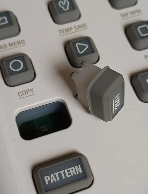

Meeeh ...
Problem bei Elektronauts bekannt ... Zu dünne Gummimatte in den ersten Serien ...
Elektron Support angeschrieben ...

  • #611
Ist mir jetzt auch schon zum 2. Mal passiert. Elektron baut geile Geräte, aber die Qualität der Teile lässt echt zu wünschen übrig. Bei meinem Digitakt klemmen manchmal auch schon Tasten. Nervig.
  • #613
Ich hatte letztes Jahr auch Probleme mit der „Tastenmatte“, da noch Garantie auf dem m:s war, hab ich eine neue Tastenmatte bekommen.
Das hat relativ schnell und unkompliziert funktioniert, nette Kollegen dort bei Elektron.

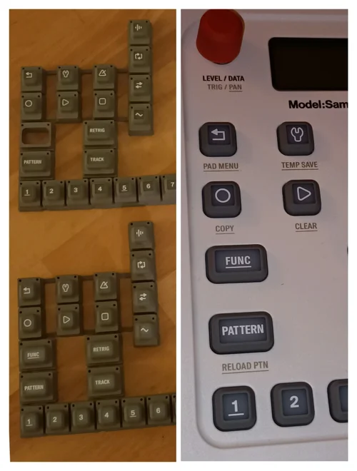

  • #619
Ersatzmatte angekommen und erfolgreich ausgetauscht.
Etwas Geschraube (30+ Schrauben die eine große Platine halten), aber funktioniert wieder tadellos.
