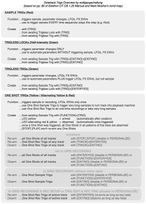

Das hier ist druckerfreundlicher:
[Moment, da war ein Fehler drin, Update in Arbeit]
EDIT: Ich werde ich das Ding jetzt in Textform bringen, ist für mich übersichtlicher und einfacher zu bearbeiten.
Es dauert alles immer länger als gedacht – bitte prüft das Ding auf Fehler:
"Function + Play performs a clear command"
Wenn ich das nur lese könnt ich das Ding direkt ausm Fenster schmeißen. Wer denkt sich nur so ne Scheisse aus? BUH!!! :heul:
