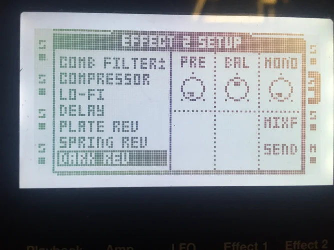

  • #6.734
Auf der zweiten effektseite rechts unten:

  • #6.735
also bin mir jetzt nicht ganz sicher -aber wird das reverb dann nicht mehr mit den channelmute abgehackt bzw mit dem volume runtergeregelt ???
nach meinem testen her ist das eher nciht als "send" zu verstehen ... aber ch lerne gerne dazu - vor allem wenn ich genau soetwas suche. evtl. mach ich ja was falsch ...
Channel mute mutet alles was mit dem track zu tun hat, auch den reverb, richtig.
Was aber bockt sind dann im Verbund mit send die scenes. Hier läufst so wie gewünscht.
Nennen wirs semi send. Hat Elektron sicher einfach nur vergessen :D
Ticket wird erstellt.
Haha, ja ;) War wohl ein Missverständnis.
Mit "Reverb als Send" meinte ich eigentlich EINEN Reverb, den man von ALLEN Kanälen aus mit jeweils einem Send Regler anteilig füttern kann.

Sowas geht nicht.
Du kannst mit einem Workaround eine Art "Bus" bauen. Kostet aber einen Track, Outputs und Inputs (ob 1 oder 2 hängt davon ab was du machen willst)
Erstmal das in den Prefs einstellen, dass man CUE Volume pro Track einstellen kann.
An die Cue Outs extern Kabel verbinden mit den Inputs.
Dann bei den Tracks die senden sollen den Cue hochdrehen (shift und Volume ist das glaub ich).
Der "Bus"-Track muss ein "Thru"-Track sein. Diesen dann mit den Inputs belegen wo das Kabel reingeht.
Voila, schon gehen die beiden Effekte des Thu-Tracks auf alle Tracks die da per Cue reingeschleift wurden. Du kannst allerdings da natürlich auch externe Effekte noch reinschleifen.
Die großartigste Verbesserung des Octatracks wäre meiner Meinung nach wenn man das ohne Kabel einfach intern machen könnte. Das ginge, wenn man bei den Thru-Tracks einfach nur "Cue" einstellen könnte als Quelle. Wäre glaub ich auch nicht so schwierig zu implementieren. Man würde sich Kabel und in/outputs sparen..

  • #6.745
Feedback von Elektron:
This is how it is designed though, and that will not change unfortunately.
Tja, Track Mutes muten auch das Reverb. Lediglich das Volume in der Amp Page verhält sich richtig, aber das kann man in einer Performance nicht richtig steuern.
