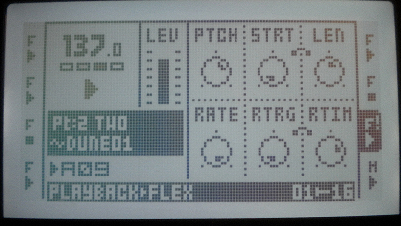

3.) Anzeige im Display
Bei einem Track (Flex) habe ich ein Rufzeichen, was bedeutet dies? Der Sound ist normal, Slice-Variante! Im Manual habe ich nichts dazu gefunden oder ich bin blind.
Was ist ein Rufzeichen ? Und das ist normal nicht im Samplenamen drinnen ?
Keine Ahnung. ;)

Hier mal das Ausrufezeichen (!) im Display (Rufzeichen ist eine (meine) umgangssprachliche Verwendung hierfür).......
Hier bei T7, erscheint aber nur im Play-Modus.
