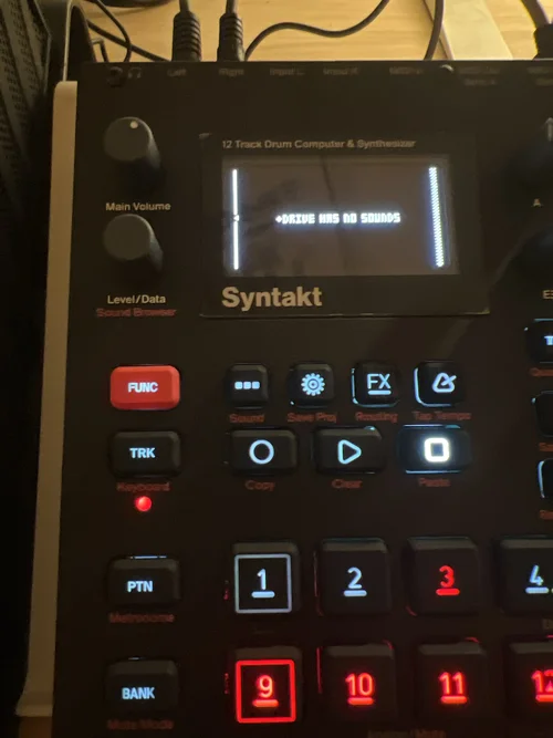

Ich habe mal ne Frage wenn ich ein trk ausgewählt habe und funk und soundbrowser drehe kommt da nur +Drive has no sound - wo bitte sind die sounds?
Danke für die Antwort
  • #803
  • #804
Ich glaube, das ist tatsächlich ein Bug - ist bei mir auch so... Irgendwie kam man trotzdem an die Presets, glaube ich. Aber ich hab bisher nur geschraubt und das noch nicht vermisst.
  • #806
War bei mir auch so. Hab ihn dann auf Werkszustand zurück gesetzt. ( Beim Anschalten die Functionstaste gedrückt halten und dann eine Auswahl tätigen ,... )
Jetzt geht alles.
  • #809
Hinwerksreset hat’s gebracht jetzt sind die sounds da…danke euch ihr habt mein Tag gerettet….
