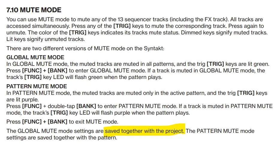

Wollte gerade an 'nem Pattern weiterarbeiten, das ich gestern angefangen hatte. Bis auf die analoge Kick (9) ist alles stumm, obwohl nichts auf mute geschaltet ist. Versucht via Browser andere Sounds zu laden. Es bleibt stumm.
Ist die Kiste wirklich so buggy oder überseh ich was?
  • #992
Neugestartet. Pattern gelöscht. Nix zu machen. Nur bei "9" kommt Sound."Reload Pattern" bringt auch nix.
Allerdings gilt das nur auf Pattern C10. Die anderen laufen, wie ich sie hinterlassen hatte.
  • #993
Spannend: auf den gelöschten Pattern kann ich via Tasten neue Noten einspielen. Während der Eingabe kann ich sie auch hören und der ST nimmt die Noten auch an. Dennoch bleibt er dann stumm.
Wenn ich das kaputte Pattern auf einen anderen Platz kopieren, geht der Bug mit. :play:
  • #995
Lösung: einen funktionieren Track aus einnm anderen Pattern reinkopieren. Dann ist wieder Sound da.
Nachtrag: funktioniert leider nicht immer.
Also genau genommen hat es nur 1x funktioniert.

Neues Pattern angefangen. Ein paar Spuren gemutet, weil ich auf anderen andere Sounds testen wollte. Die gleiche Scheiße. Nur noch "9" ist zu hören.

Offenbar gibt es 2 verschiedene Mutes via Func + Bank. Mute grün und Mute Lila. Um ins Lila zu kommen, muss man Bank 2x drücken. Also im grünen ist der mute global und lila betrifft nur den aktiven Pattern.
  • #1.000
hatte das damit was zu tun ?
ich selbst hab das Gefühl das der ST an der grenze der DSP kapabilität läuft.
oder da ist was im code unsauber.
  • #1.001
Ich glaube das war's. Das ist 'ne Funktion, die wir uns seit Ewigkeiten wünschen.
Es wäre aber schön, wenn die Mute-Trigs mit gelöscht würden.
Anyway, mein toter C10 geht jetzt auch wieder. ✌️
Sinniger wäre, wenn der Lila-Mode (aktiver Pattern) beim 1. Klick käme.

Also Pebkac. :kiffa:
GLOBAL MUTE MODE und PATTERN MUTE MODE im Manual auf Seite 24. Spannend. Genau was ich mir gestern bei einer Spielerei gewünscht habe.

Das war's, was @verstaerker meinte: neues Project, dann ist der Mute weg.
