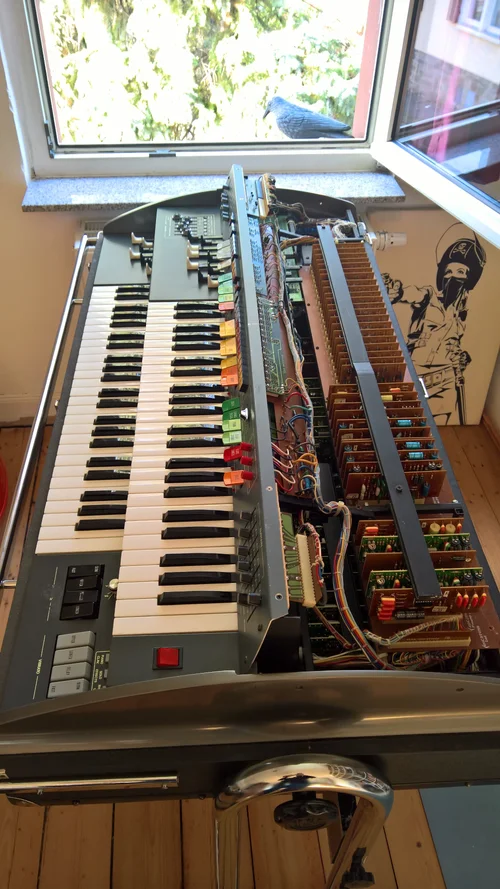

Hab mich doch entschlossen dem guten Stück mal eine Frischlufttherapie zu verpassen. Oder gibts andere Ideen 40 Jahre Kellermuff weg zu bekommen?
Aber wo sitzen die Schrauben für die 2 Manuale?

Wahrscheinlich auf der Unterseite.
Sind dann sehr lange Schrauben.
Da sind zwar welche, aber ich denke die halten nur den Tolex am Gerät. Ich hab am Anfang mal irgendwas von seitlichen Schrauben gelesen, finds aber nicht mehr.

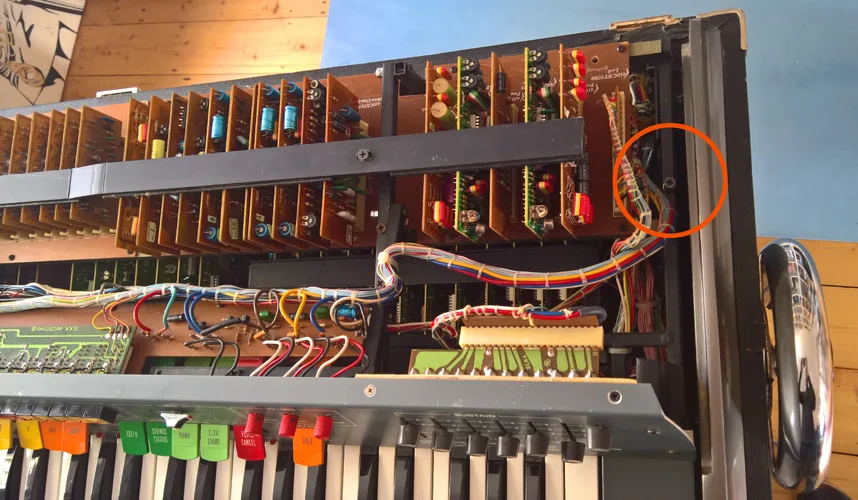

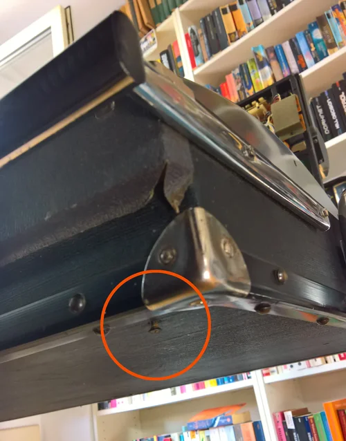

@rblok, ich habe es vergessen, wie man die Orgel öffnet. Habe die ja auch nur einmal aus Neugier in den ganzen Jahren geöffnet. Es war irgendwie ganz einfach. Aber ich kann mich nicht mehr erinnern, ob da noch andere Schrauben, und wenn ja wo, aufzudrehen waren. Ich weiß nur, dass ich das ohne Anleitung ganz einfach hinbekommen hatte. Ist da vielleicht rechts und links vom oberen Manual eine Schraube nach unten?
  • #43
Da sind zwar welche, aber ich denke die halten nur den Tolex am Gerät. Ich hab am Anfang mal irgendwas von seitlichen Schrauben gelesen, finds aber nicht mehr. Ich warte mal ab bis @qwave & @robworld sich melden.
Die vier seitlichen Schrauben sind ja schon offen. Zumindest die zwei auf der rechten Seite sind auf dem Foto weg.
  • #45

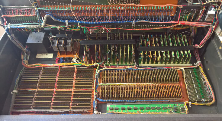

Gearspace:
Four screws: Case top off.
Two screws on the outer bars (crosshead with grip washers) - upper manual frame hinges back.
Two screws almost flush with tolex underneath - lower manual lifts up.
Und ein Post weiter:
Just on the offchance you didn't crack this nut, there are two screws accessible on the outside of the Elka case, on the tolex. Just in from the metal handle - you can see where the bars go to support the keybed, follow those forward with your hands under the keyboard and you'll find the screws.
This gives access to the small note/footage cards too. Marvel at the wiring loom and hope it's intact.
  • #46
Schrauben um das obere Manual hoch zu klappen (natürlich immer auf beiden Seiten):

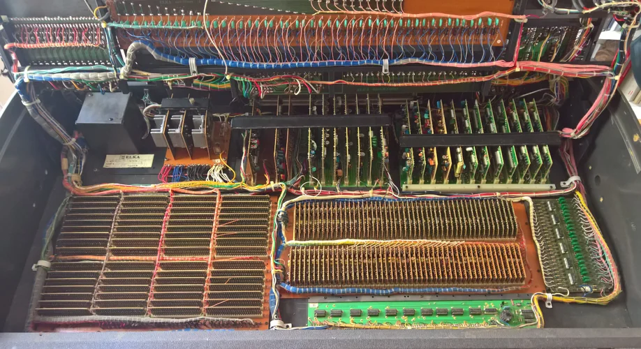

Dasselbe fürs untere Manual:
Und dann siehts so aus:

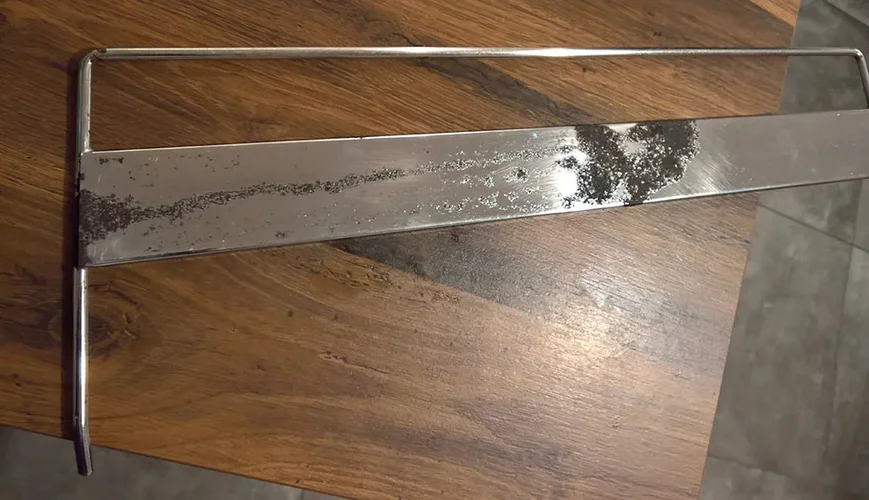

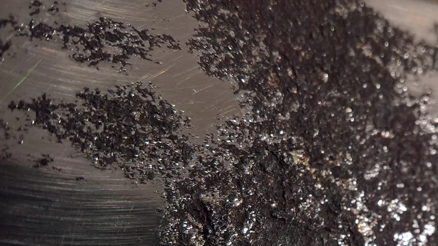

So, zur Abwechslung mal ein Luxusproblem. Der Notenständer ist nun auch angekommen. In Cola einlegen um den Rost zu entfernen (Phosporsäure), hat schonmal nicht geklappt. Gibts sonst Vorschläge? Nein, Rostentfernung via Dremel ist mir zu kleinteilig ;)
Ich befürchte dass an den verrosteten Stellen gar kein Chrom mehr drunter ist. Meine Ursprungsplan war übrigens schleifen & mit ner 2K-Grundierung schwarz lackieren. Mittlweile hab ich Skrupel…
  • #60
Zitronensäure in heißem Wasser auflösen.
Das funktioniert ziemlich gut.
(Das Pulverzeug, nicht die Miniflaschen in Zitronenform.)
