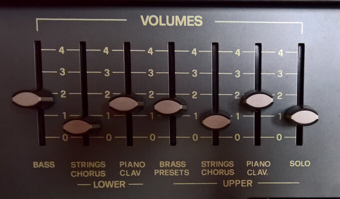

Die Elka hat ja fürs obere Manual mehrere Presets, Tab ist das Standard-Ding beie dem ich einzelne Instrumente an/ausschalten und in Laustärke und Sustain verändern kann. Dann hats noch die Solostimme & die Brass-Presets, ebenfalls mit einzelnen Volume-Reglern.
Die übrigen Presets (Organ, Theatre & Beat (was für ein großartiger Name !)) fallen neuerdings gern mal aus. Ganz ganz leise ist noch was zu hören, aber eigentlich nicht wirklich. Irgendwann kommen sie von allein wieder. Das würde ich gern beheben; Lötkolben, Schraubenzieher & Schaltplan liegt vor.

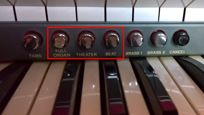

Anhang anzeigen 157987Anhang anzeigen 157988
Diese einrastenden Taster verursachen sehr gerne Kontaktprobleme -- kenne ich von diesem komischen Eko-Trommelapparat, wo diese Taster zur Einstellung der Schrittzahl Verwendung finden.
Kontaktspray in homöopathischen Dosen könnte helfen, und bei längerem Nichtgebrauch Tasten entrasten, damit die Federleiste im Innern nicht ausleiert.
Danke Stephen, ganz ganz leise ist ja was zu hören & dann kommt mit einem Mal die Laustärke zurück. Momentan ist mein Plan obiger IC-Tausch.

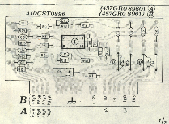

Aber zurück zum Thema: Das ist die fraglich Preamp-Platine, allerdings vermiss ich im Servicemanual die Stücklsit, also R1 = Widerstand XY Ohm. Hat die jemand?

Stecken diese Platinen in Federleisten?
Wenn ja, das sind perfekte Fehlerquellen!
