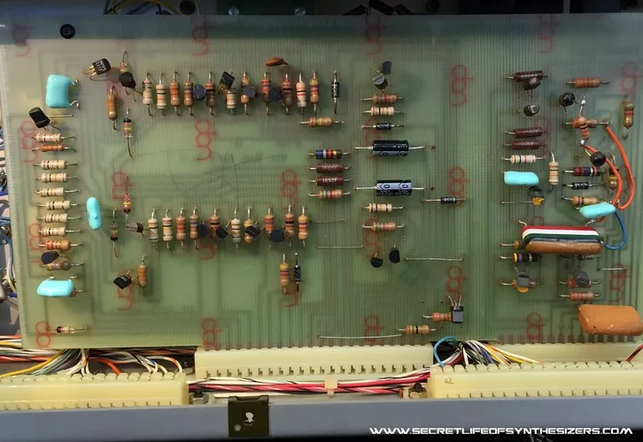

3C591D1F-A54E-489C-B6A0-3E6E447D831E.webp Hier eine interessante Konstruktion bzw. Modifikation auf dem Noise Board siehe Bild.
Am Transister nen Widerstand gesetzt , wofür soll das nutzen ?
Also für mich sieht das nach einer Missglückten OP aus.
Ich denke schon das hier ein Elektroniker zu Werke ging.Entweder haben die Transistoren ihren Dienst versagt oder es handelt sich hier um eine gezielte Modifikation.
Das ist nicht das Noise Board, sondern das Contour Generator and Keyboard Board. Modifiziert wurde am Gate von Q10 (das ist ein FET), der für Glide Down zuständig ist. Mehr kann ich da nicht erkennen, es sind ja 3 fliegende Kabel, die ich nicht klar zuordnen kann.
Sorry stimmt es ist nicht das Noise Board , dieses findet sich auf dem PSE Board richtig ?
