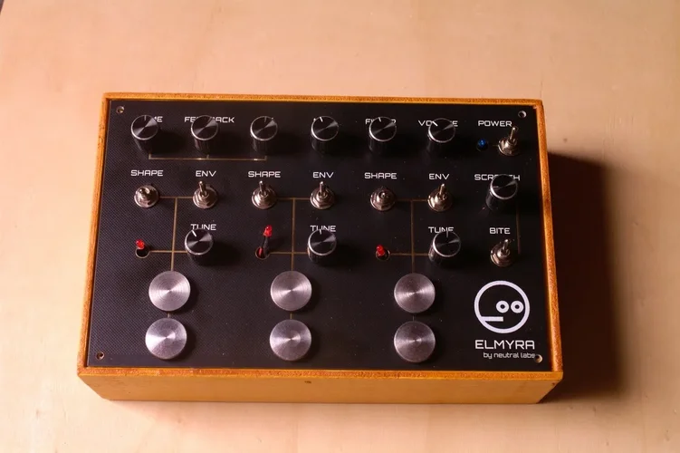

So, meiner ist seit gestern einsatzbereit :D. Bisschen provisorisch noch, weil die LEDs momentan nur lose in den Bohrlöchern hängen (Fassungen sind bestellt und - hoffentlich - schnell eingebaut, wenn sie eintreffen) und ich das Panel noch nicht mit dem Gehäuse verschraubt habe - mach ich, wenn die LEDs fest montiert sind.

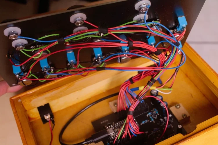

Man sieht, wie die LEDs noch lose drinhängen und dass noch keine Schrauben in den Löchern sind. Ansonsten fertig.

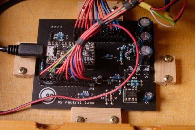

Für die Platine habe ich in Holzleisten-Stücke eine Nut gemacht, so dass die (nicht mit Bohrlöchern versehene, und selbst wollte ich hier keine bohren - hatte zuviel Sorge, versehentlich eine Leiterbahn zu erwischen) Platine "freitragend" damit motniert werden konnte.
Verglichen mit ein paar früheren Projekten - insb. mit dem MFOS Soundlab Ultimate - sind die anzufertigenden Kabelstränge kaum der Rede wert ;-).

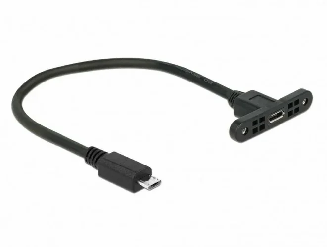

Für den USB-Anschluss habe ich dieses hier verwendet, aufgetrennt und unter Einbeziehung des Power-Schalters wieder zusammengelötet, so dass auch die grünen und weißen Datenleitungen erhalten bleiben. Man sieht das im vorherigen Bild ganz gut.
Hier noch das Bild des USB-Kabels, das ich wegen der direkt integrierten Einbaubuchse praktisch fand.
Quelle für dieses Bild: das oben verlinkte Ebay-Angebot

Hab gestern die LED-Sockel erhalten (nochmal danke an @neutral-labs!), und seit gestern abend isser ganz fertig :D.
Die "Power"-LED ist jetzt grün statt blau, weil die Restbeine der bereits eingebauten LEDs zu kurz für eine Montage mit Sockel waren und ich keine unbenutzte blaue 3-mm-LED mehr hatte, aber das macht exakt gar nichts :D.
