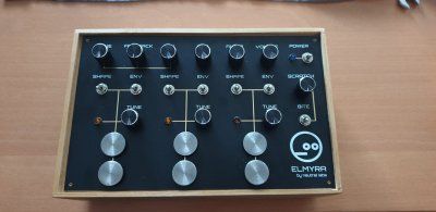

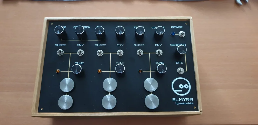

Elmyra - DIY-Synthesizer inspiriert vom Lyra-8
Kann dieses Gerät den Lyra8 ersetzen, als günstigere Alternative?
Das war auch mein Plan gewesen, ist aber nicht aufgegangen.
Ich finde den Klang der beiden Geräte kann man nicht vergleichen.
Der Lyra 8 ist irgendwie "droniger" und der Sound ist angenehmer.
Der Elmyra ist "kratziger" und dreckiger vom Sound (nicht negativ gemeint).
Der Sequencer-Mode (Recording) ist beim Elmyra eine tolle Sache, beim Lyra8 braucht man schon wieder einen Looper dafür.
Jetzt hab ich beide Geräte bei mir stehen :cool:
