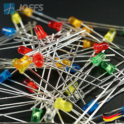

Wäre jemand so lieb und würde einen Link posten, wo ich die 4 LEDs für den Elmyra kaufen könnte. Habe Mist gebaut.
  • #77
LEDs in 3mm + 5mm (mit und ohne Vorwiderstand ) , und in allen möglichen Farben (mit + ohne Fassung ) gibt es z.B. hier :
u.s.w......
M.i.a.u.: neutral-labs und ganje
  • #78
Genau, es sollten alle 3mm LEDs in orange und blau funktionieren (ohne integrierten Vorwiderstand).

Ohne sie getestet zu haben: Zu 99% ja. Die Farbe ist aber nicht egal, zumindest bei der blauen Power-LED bräuchtest du einen anderen Vorwiderstand, wenn du sie gegen eine andere Farbe austauschst. Also am besten bei blau und orange bleiben. Orange könntest du vermutlich ggf. gegen grün oder rot tauschen, hab ich aber nicht probiert.
