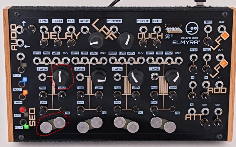

Mein Elmyra 2 Standalone DIY-Kit, über Exploding Shed bestellt, ist Freitag geliefert worden. Die Bauteile waren alle vollständig belgefügt und sauber und auf hohem Niveau gefertigt. Die Bauanleitung ist gut beschrieben, das PCB übersichtlich gestaltet und das DIY-Kit lässt sich gut löten - ein funktionierender Lötkölben und entsprechend williges Lötzinn vorausgesetzt...:xenmad:. Soweit ich das nach meinen ersten Versuchen beurteilen kann, funktioniert alles, inkl. der 4-Pin RGB LED. Was nicht funktioniert sind die 3mm LEDs von denen tatsächlich keine funktioniert. Aber irgendwas ist ja immer.
Noch bin ich dabei, die verschiedenen Funktionen der MODP Programme zu verstehen, was beim mehrfachen Durchklicken, noch nicht der Fall war. Die Sounds, die ich Elmyra 2 bislang entlocken konnte sind "weared", aber interessant und es macht durchaus Spaß damit zu experimentieren.

Wenn du von dem Aufpreis für das Gehäuse Umsatzsteuer, Händlermarge, Materialkosten und Arbeitszeit abziehst, bleibt tatsächlich nicht viel. ;)
Dass die LEDs nicht funktionieren, finde ich sehr eigenartig. Hast du eventuell die Polarität andersherum interpretiert? Ansonsten kann ich mir gar nicht vorstellen, warum das so sein sollte. Klar, eine vielleicht mal zu heiß gelötet, aber gleich alle... ?
Wenn du mir per PM deine Adresse schickst, bekommst du gern für lau einen Brief mit passenden Ersatz-LEDs. Ein Eurorack-Kabel lege ich auch gern bei.
Und wenn du noch Fragen zu den MODP-Programmen hast, helfe ich natürlich gern.

Ich hatte zwar bei der Bestückung die Anleitung zur Hand, eben weil ich mir dieses Problems bewusst war, aber manchmal sieht man vor lauter Wald die die Bäume nicht mehr...:xencool:. Allerdings hatte ich zum Ende hin auch Probleme mit dem Lötkolben und Lötzinn. Das die LEDs "gegrillt" wurden, wäre also auch nicht gänzlich auszuschließen.

Die LEDs für den Ausstausch + das Eurorack-Kabel sind heute gekommen. Daür vielen Dank an @neutral-labs - das ist noch richtiger Kundenservice👍.
Ich muss allerdings gestehen, dass ich das Unterfangen nach einem langen und ausgedehnten Versuch abgebrochen habe, um nicht noch weiteren Schaden anzurichten:xenwink:. Das Herauslöten der LEDs stellt kein Problem dar. Das wieder einlöten der neuen LEDS dafür ein umso Größeres, da die Lötpunkte, oder wie auch immer man diese Punkte nennt, noch mit Lötzinn zugesetzt sind. Mit einer Entlötpumpe bin ich schon bei vorhergehenden Bausätzen gescheitert.
Ein einzelnes LED-Beinchen hineinzubekommen hätte noch funktioniert, allerdings mit nur zwei Händen ausgestattet, musste ich leider beim zweiten passen, um auf dem PCB keine unnötigen Hitzeschäden zu verursachen. Dafür ist das Kit zu hochwertig, um damit herumzuexperimentieren - wäre schade darum.
Da ich den Elmyra 2 so nicht nutzen werde, werden ich, wenn Exploding Shed wieder Kits im Sortiment haben, ggf. einen zweiten Anlauf starten. Dann kann sich ein Bastler für wenig Geld an dem LED-losen Kit erfreuen.
Ansonsten haben meine ersten Gehversuche mit dem Kit wirklich Spaß gemacht und ich konnte diesem sehr interessante Klänge entlocken.

Platine irgendwo einspannen, Entlötpumpe dicht schließend an eine Seite, Lötkolben an die andere und so bekommst du das Zinn relativ schnell wieder raus. Alternativ: LED-Kopf abknipsen und die Beinchen stehenlassen, dann direkt auf der Oberseite die neue LED an die Beinchenreste löten. Über Hitzeschaden auf der Platine musst du dir da keine Gedanken machen. Wichtig ist nur, dass sich die Lötpads nicht ablösen.

Versuchs mal so: bei der neuen LED ein :!: Bein deutlich kürzen. Dann die Lötstelle für das längere Bein erhitzen und dieses Bein einsetzen, bis das kürzere Bein an seinem Lötpunkt anstößt.
Wenn Du dann die Lötspitze mittig zwischen die Lötpunkte hältst, kann man ggf. beide Beine zusammen durchschieben (kann problematisch werden, wenn es an einem Lötpunkte - üblicherweise GND-Verbindung - zu sehr starker Wärmeableitung kommt.
Ansonsten ab o.g. Punkt beide Lötpunkte abwechselnd erhitzen und das jeweilige Bein immer ein bisschen weiter reinschieben, bis es passt.

Eine gute Idee und in der Tat ein Versuch wert. Das kurze Bein auf die benötigte Länge bringen, dann muss ich lediglich den Lötpunkt erhitzen, um eine Verbindung herzustellen.

Alle verkehrt eingelöteten LEDs sind jetzt getauscht. Das Herauslöten ging mit einer leicht veränderten Technik einfacher als ich ursprünglich befürchtet hatte, wenn auch nicht gänzlich ohne Probleme. In einem der beiden Lötaugen der LED des Fingerkontaktes der ersten Stimme, hatte sich ein kleiner Rest eines Beinchens der LED festgesetzt, welches sich nicht entfernen lies. Um das Lötauge nicht zu zerstören und möglichst keinen Hitzeschaden zu verursachen, hatte ich es dann nach einigen Versuchen so gelassen, wie es war, und die neue LED mit einem gekürzten Bein eingelötet.
Leider funktioniert jetzt weder diese LED, noch der Tune-Regler, welcher vorher funktioniert hatte. Alles andere scheint, so zumindest nach einem ersten kurzen Test, scheint zu funktionieren. Ist jetzt halt die Frage, ob sich diese Aktion dafür wirklich gelohnt hat. Aber irgendwas ist ist ja immer...:xenwink:
Ein gutes Gefühl und eine gute Erfahrung, dass das Heraus- und wieder Einlöten der LEDs funktioniert hat, weniger schön, dass ich jetzt mehr Schaden angerichtet habe, als vorher. Ich werde morgen nochmal den Lötkontakte des entsprechenden Potis kontrollieren, und dann das Projekt Elmyra 2 abschließen.

Was auch immer der technische Hintergrund sein mag, aber nach einem Neustart am späten Abend, funktoniert jetzt auf wundersame Weise der Tune-Regler🤔. Die LED bleibt aber nach wie vor dunkel...

... betrifft: Lass das mal ein paar Tage liegen/sacken, und dann schau nochmal in aller Ruhe, ob da evtl. eines der Beine doch keinen richtigen Kontakt hat, oder ob ein Lötzinntropfen die beiden LED-Lötpunkte verbindet/kurzschließt etc.
