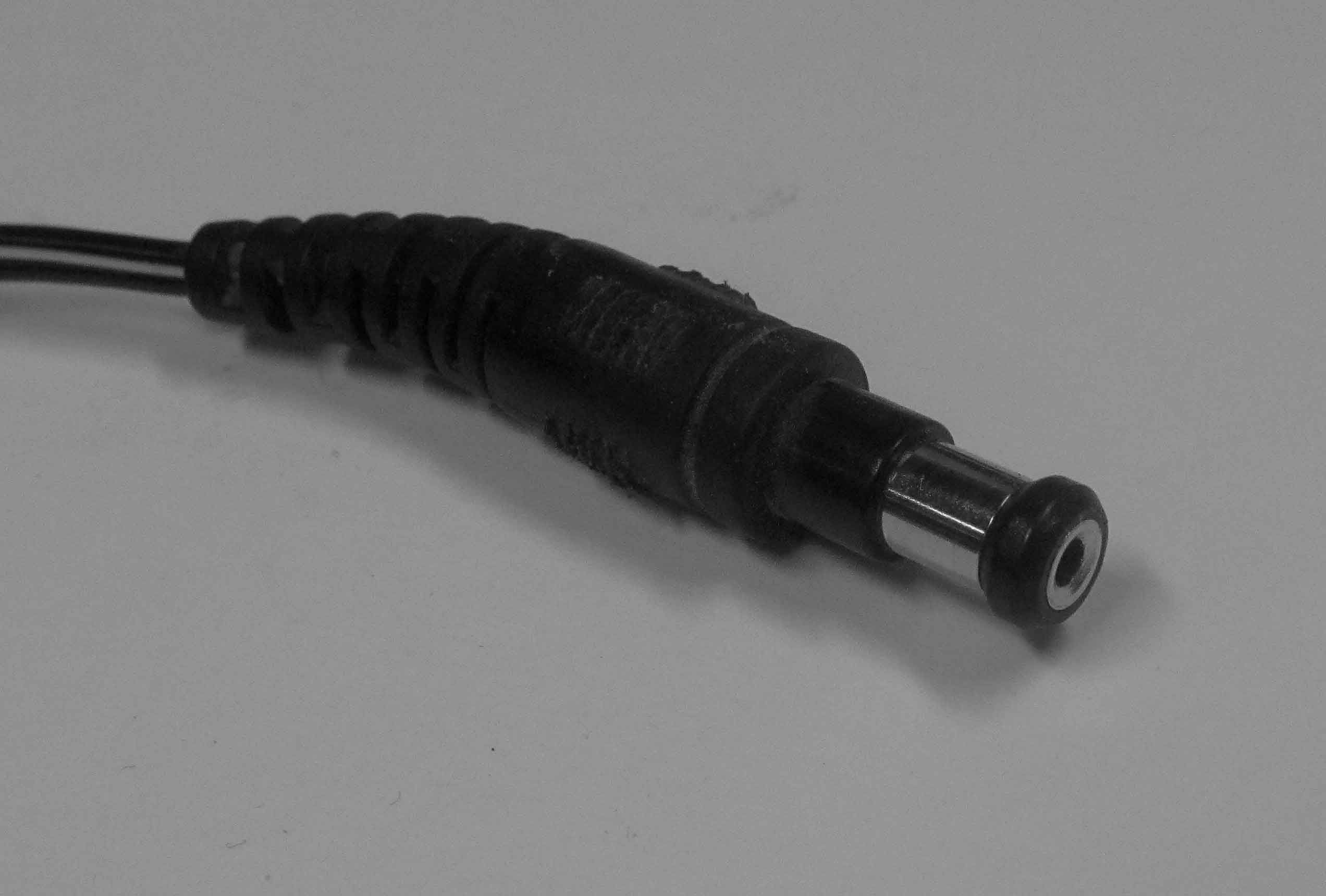

Kennt jemand die Innen- und Außenmaße des Hohlsteckers, oder kann die am Besten jemand, der ein Originalnetzteil besitzt, mit einer Schiebelehre nachmessen?
Ich hab einen AMT8 mit nicht-originalem Netzteil und der Hohlstecker ist nicht genau passend, deshalb wackelt er in der Buchse und hat manchmal Aussetzer. :(

Der Stecker des original mitgelieferten Netzteiles meines Unitor 8 hat folgende Maße:
Aussendurchmesser des vernickelten Schaftes: 5,0 mm
Darauf sitzt vorne ein Kunststoff-Ring, Aussendurchmesser: 6,25 mm
( Der Schaft ist an dieser Stelle auf 4mm abgedreht )
Der Innendurchmesser ist mit der Schieblehre schon schwierig zu messen, man kann aber gut einen 2mm-Bohrer reinstecken, dieser hat dann nur geringfügig Spiel, ein 2,5mm-Bohrer passt schon nicht mehr rein, also etwa 2,2mm.

Vielen Dank, das klingt sehr ungewöhnlich, könntest du bitte auch noch ein Foto vom Stecker machen damit ich sehen kann wie der aussieht?
Ich möchte nämlich versuchen einen ähnlichen gut passenden Stecker zu finden um den schlecht passenden von meinem Universalnetzteil zu ersetzen.

...könntest du bitte auch noch ein Foto vom Stecker machen damit ich sehen kann wie der aussieht?

Leider scheint der Stecker des AMT/Unitor Netzteils schon etwas speziell zu sein, ich hab noch nichts passendes gefunden (bei Conrad, Ebay und andere Elektroniklieferanten habe ich schon gesucht), die gängigen Stecker mit 6,3mm Aussenumfang haben normalerweise 3mm Innendurchmesser was nicht passen würde.
So etwas wie von ygorr beschrieben habe ich bisher noch nicht gefunden, aber das Foto sollte hoffentlich helfen, vielen Dank ygorr! :supi:
Wenn man das Ding reinsteckt, muß man schon ein bischen fester drücken, bis es quasi einrastet.

Ja, ich bin mir inzwischen ziemlich sicher das die Stecker/Buchsenkombination beim Unitor/AMT8 der DIN Norm 45323 entspricht.

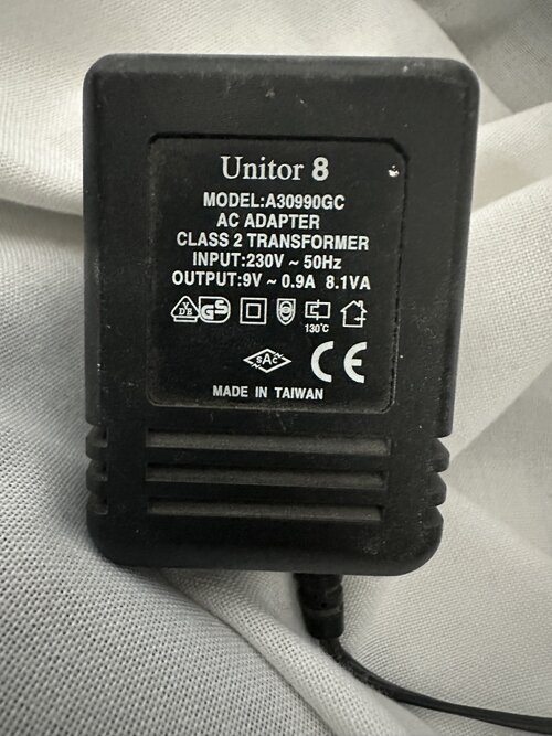

Es ist ein 220V auf 9V DC Netzteil mit 0.9A, wie schon gesagt.

Hallo Moogulator, ich habe mir ein amt8 zugelegt und traf aber auf die Diskussion bzgl. Netzteil. Du hast von Deinem damals (originalen?) abgelesen 9V DC 0,9A - ok. Aber wierum muss dann die Polung sein - steht ja nicht am Gehäuse dran ?? Derjenige, der mir das amt8 geschickt hat, hatte ein 12V DC dran und so mitgeliefert.... oje....

Das ist ein AC Netzteil - die Polung ist damit egal. AC=Alternating Current - Wechselstrom.
nutze auf keinen Fall einen DC (Gleichstrom) Adapter - denke dass deshalb der Stecker so etwas anders ist, damit man da nichts mit macht. Im Gerät ist auf jeden Fall ein Gleichrichter und Spannungsregler, der das runter bringt auf vermutlich 5V

Ok, vielen Dank für die Info. Die Wechselstromnetzteile sind selten - 95% aller Netzteile in dem Bereich sind Gleichstrom. Ich bin ja kein Elektroniker, aber mein Verständnis von Elektronik sagt mir, dass ein Gleichrichter ja gerade die wechselnde Polung immer so ausrichtet, dass am Ende immer +/- in der gleichen Richtung rauskommt. Wenn man also 9V Gleichstrom reinlässt, dann muss der Wechselrichter doch einfach die Polung nicht wechseln.... deshalb funktioneren ja offensichtlich andernorts ja auch die Gleichstromnetzteile am amt8. Oder habe ich da was verpasst ? Der Verkäufer meines amt8 hat ein Netzteil 12V Gleichstrom beigelegt und sagt, er hatte nur das und der amt lief damit 15 Jahre Problemlos.... Da es die Geräte ja aber nicht mehr gibt, möchte man möglichst Defekte vermeiden. Das verunsichert einen jetzt schon etwas.

Ja, aber der ist im Gerät - also der Gleichrichter - aber rein muss diese "Vorstufe" von Strom - der Rest wird drin erledigt. Hat man in der Zeit hier und da auch gemacht. Es gibt ja da auch sowas wie "Moden" oder Überlegungen was wo verbaut sein sollte. Kann auch mit Platz zu tun gehabt haben.
Also - bitte da nie was anderes als 9V Wechselstrom Adapter nutzen, der Rest ist ja innerhalb des AMT8. Es kann schon sein, dass das mit 12V auch geht. Das wird nur wärmer im Gerät. Ist aber dafür ggf. nicht gemacht. Deshalb - wenn du es länger nutzen willst - empfehle ich. das nicht zu tun - es ist aber denkbar, dass die paar Volt eh auch da weggebraten wird. Also - wenn das ein Teil war. was da auch dazu gedacht war - dann haben sie das auch überlegt, wenn das nicht so war - dann würde ich das nicht tun.
