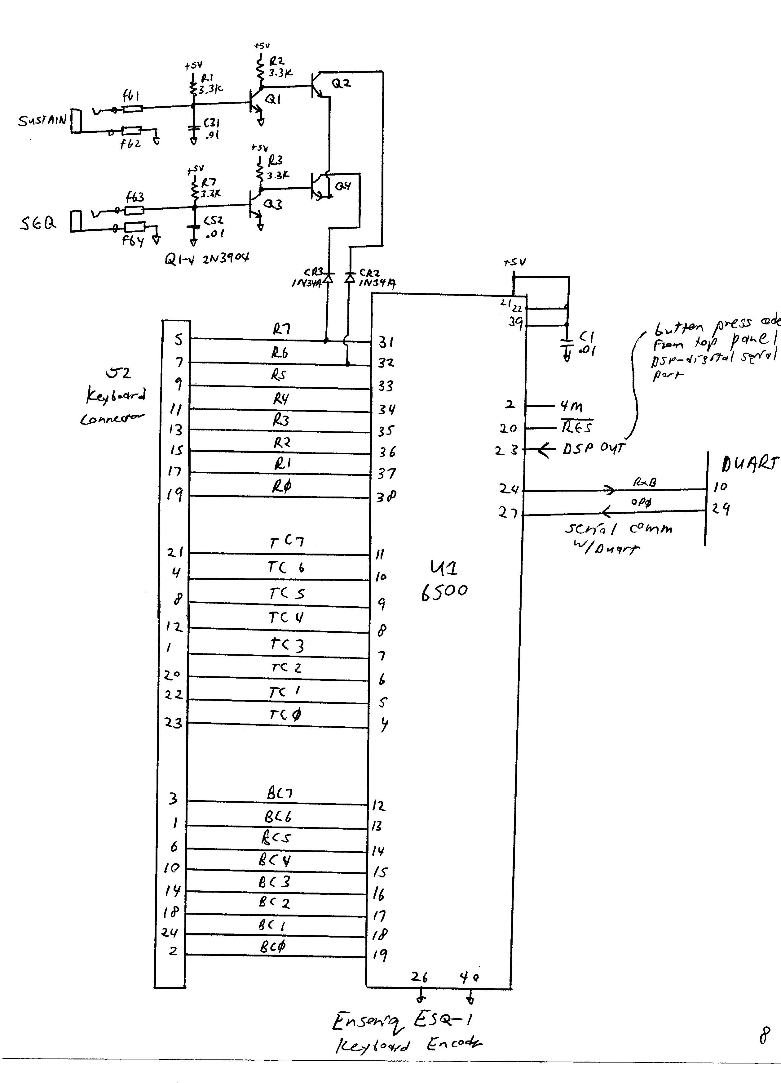

Bei meinem neuen ESQ-1 Gehn so 7 tasten nicht .. direkt neben einander.. Kontakte gemessen. Kabel ab und drauf kontakte gereinigt. Auf der Hauptplatine Stecker nachgelötet .. half nix.
Schalten tuts laut Multimeter direkt an den Federkontakten.
Dann bau ich wohl mal die Keyboard-Platine aus ?
Das sieht nach Versagen eines Treibers in der Schaltmatrix aus. Wenn ich die - grottenschlechten - Schaltpläne richtig lese, so hängt diese direkt an einem U1 genannten Chip. Was das nun ist, kann ich nicht erkennen. Wenn Du Pech hast, ist das ein Custom-Chip.

  • #46
Was steht denn auf U1 drauf? Hängt der direkt an den Tastaturkontakten oder ist da noch was dazwischen?
  • #47
Die Schaltpläne von Tony Gonzales auf Rainer Buchtys Seite sind doch recht brauchbar, oder welche meinst du? Die Originale, die im Netz rumschwirren, taugen tatsächlich nicht viel...

Wie ist denn die Beschaltung des Keyboards? Dazu finde ich keine Hinweise. Aber Du kannst mit einem Scope ja mal die Pins vom NCR 6500/11 durchmessen. Da beim NCR 6500/11 alle Ports I/O können, kann ich Dir nicht sagen, welche der 3x8 Bits als Ausgänge dienen. Wenn der Chip bzw. genau einer der Treiber defekt wäre, so müsste eines der Bits permanent HI oder permanent LO sein. Die anderen flattern alle in der Gegend herum.

das IC iss aber n 65002 und kein 6500/11
wenn man auf den nicht funktionierenden tasten rumklöppelt stürzt das ding auch ab und an ab. "soft reset"

aha..
welche kann man da nu nehmen ?
kanns nicht auch n problem an der matrix sein ?
Kabel hab ich getestet. U1 aus und eingebaut.
  • #56

31-38 sind die Eingänge (wegen der Verschaltung von Sustain und Seq Input) und 4-11 bzw. 12-19 die Ausgänge (Zeilen und Spalten der 8x8 Matrix). Es kann an defekten Ein- und Ausgängen liegen. Alle mal messen.
