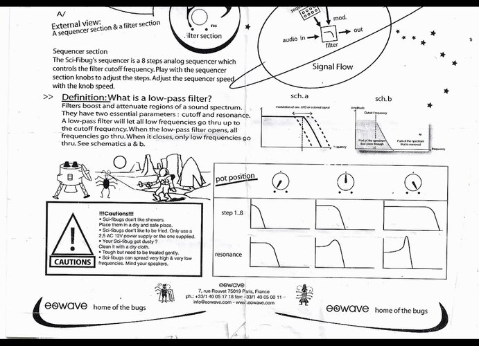

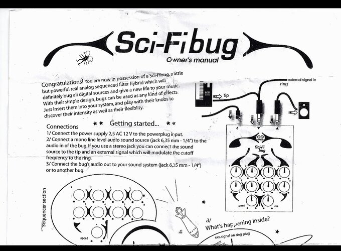

Wozu? Das Ding erklärt sich doch von selbst. Ich schau mal, bezweifle aber das es sowas gab.
Supernett. Das ist aber das Manual für die Mono-Version. Das hab ich auch gefunden. Das Manual für die Stereoversion ist aber leider sehr gut versteckt. Bei dieser Version ist der linke Stereoeingang auch ein CV- Input. Wenn ich den nutze tut sich nicht allzu viel.
Da hätt ich gerne gewußt, was sich die Eowaves dabei gedacht haben.
Freilich erklärt sich das Gerätchen weithin von selbst. Machmal kann ein Manual aber ein verstecktes Feature aufdecken, das man ansonsten übersehen hätte.
Trotzdem nochmal Danke.

Ich habs gerade ausprobiert.
Der CV IN macht bei meinem Exemplar garnix, weder mit einer Steuerspannung noch mit Voltage-Trigger.
Hab keine Ahnung wofür der gedacht war (Filterfrequenz???), jedenfalls ändert sich da zwischen 0 - 10 Volt erstmal an den Filtern oder dem LFO gar nix.
Was aber super funktioniert ist, wenn du ein V-Trigger-Signal in den EXT eingibst.
Damit kann man den Sci-Fi Bug schön mit einem Step-Sequencer syncen, der läuft dann ganz brav mit.
Manual hab ich leider keines, hab vorhin mal nachgeschaut.

Habs mir vom Filterbugmanual abgekupfert.
Der linke Stereoln kann mit einem Y-Kabel zum Modulations-Kanal werden. Da hinein lassen sich zwei Signalquellen einspeisen: Tip bleibt dann Audio und Ring wird zum Modulieren mit CV genutzt.
Den EXT Input nutz ich wie du mit einem Monokabel zum triggern.
Der linke Stereoln kann mit einem Y-Kabel zum Modulations-Kanal werden. Da hinein lassen sich zwei Signslquellen einspeisen: Tip bleibt dann Audio und Ring wird zum Modulieren mit CV genutzt.
Danke!
Da muss man erst mal drauf kommen …
