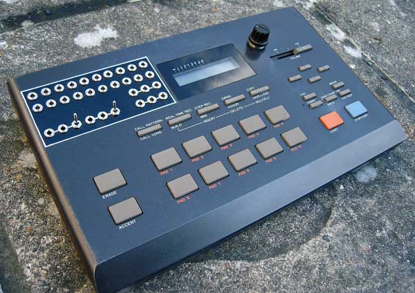

morgen kommt meine neue "alte" liebe zurück.... Ein Kawai R-50 der mein erster drummi war...
nun gibt es ja einige verlockende Sound Chips wie SP12, TR808 usw. über Ebay zu kaufen die mich reizen würden. Hat einer von euch Erfahrung mit Sound E-Proms für den Kawai R-50 Drummachine? Könnt ihr mir einen Anbieter empfehlen?
Habt ihr evtl. ein "must" have unter den angebotenen Sound Chips??
Zufällig einen Switcher für die E-Proms eingebaut und unter den Fingern gahabt?

Meine R-100 hatte einen 3er-Switcher eingebaut, bei Circuitbenders.co.uk hab ich mir einen Vierer mit dem LinnDrum-EPROM zusätzlich einbauen lassen, plus diverse Modifikationen.
Sehr empfehlenswert!

O.k wenn mich die sache packt dann muss natürlich der switch rein. Hatte gelesen das er nur in den r100 passen würde... Typisch noch garnicht das Gerät da schon wird geplant.
Kannst du sagen ob das für einen "nicht" lötprofi machbar ist das einzubauen?
Ich hatte das alles von Circuitbenders.co.uk machen lassen.
Wenn ich einen Lötkolben anfasse, verbrenn ich mich bloß...
So weit ich weiß, passen die für beide.
Bei der R-100 hat man natürlich die Vorteile der Einzelausgänge und so weiter.

Na ja, die Reihenfolge war andersrum:
Eigentlich hatte ich Circuitbenders.co.uk um die Modifikation mit externer Patchbay und globalem Pitchregler gebeten und ihn gefragt, ob er bei der Gelegenheit auch den Dreier- zum Vierer-Switch umbauen und mein LinnDrum-EPROM einbauen könne. Ob er den Umbau ohne den Modifikations-Auftrag auch gemacht hätte, weiß ich nicht.
Die Modifikation (beide eigentlich) ist aber ohnehin empfehlenswert, wenn man auf aggressivere Klänge steht.

Mein S01 hat eine externe Patchbay mit Circuitbending-Punkten (die hat die R-100 auch).
Damit kann man gefundene Kombinationen beliebig auf Schalter und Triggerknöpfe legen und nach Bedarf abrufen - extrem performant.
Die R-50 hat solche Schalter auch, der S2000 offenbar nicht.
Ich freu mich schon auf mein (bald) 8bit/12bit/16bit-Trio aus Luma-1, gemoddeter R-100 und XR-10.
