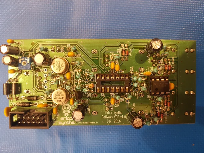

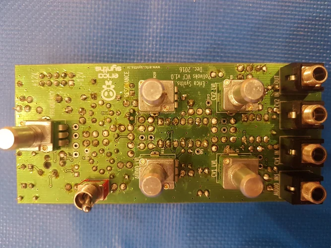

Falls das hilfreich ist, kann ich die Platine morgen auch einfach mal beidseitig fotografieren und hier hochladen.
Hier mal noch das Teil geknipst.

Z.T. kann ich nicht alles erkennen - aber (Bestückungs-) Fehler habe ich noch keine gefunden.

Wenn ich das richtig erkenne sind teilweise die Poti-Brackets nicht verlötet. Das würde ich mal machen, denn es sieht so aus, als ob die auch als Masse-Weiterleitung benutzt würden...?
Kannst Du probehalber mal einen anderen TL074 nehmen? Evtl. hat DA1 D ne Macke und gibt DC aus, dann würde diese durch das Audio an den CVs entsprechend moduliert werden (also quasi Filter-FM mit dem Audiosignal).... Wäre noch eine Idee.
Kann ich mal machen. Die sind alle nicht angelötet. Mir wurde in einem Workshop erklärt, daß das aus elektrischer Sicht nicht notwendig ist, aus Stabilitätsgründen aber sinnvoll. Das war für ein SnazzyFX-Modul, das den gleichen Potityp verwendet. Ich kann jetzt auch keine Leiterbahnen erkennen, die Verbindung zu diesen Punkten haben.
So was wird sehr unterschiedlich gehandhabt. Ich hatte gerade ein kleines ToneCity Overdrive-Pedal hier, da wird das Bracket auch als 'Masse-Leiterbahn' hergenommen.
Man sieht auf dem Foto aber deutlich, dass die Bracket-Lötstellen alle irgendwie mit Masseflächen verbunden sind, also ist es durchaus möglich, das die Brackets auch als 'Leitung' benutzt werden, um alle Masseflächen zu verbinden.

Ich habe mir jetzt nochmal die Fotos angesehen. Da sind ja tatsächlich Kontakte von den Potigehäusen zu Leiterbahnen erkennbar. Nicht bei allen, aber bezeichnenderweise auch am Inputlevel.
Am Objekt ist mir das bisher überhaupt nicht aufgefallen. Das wäre ja was, wenn das ganze Konstrukt einfach nicht funktioniert, weil ich diesmal zu bequem war, die Potis anzulöten.

Ist natürlich sinnvoll diese Brackets anzulöten, aber prinzipiell ist das ja nur Masse an's Poti-Gehäuse. Würde mich doch sehr wundern, wenn das die Bugs

Ich dachte bisher, daß die Potis sich prinzipiell ihre Masse über einen der drei Kontakte holen. Beim Erebus habe ich die Füße auch nicht verlötet und mir die Masse trotzdem zum Spannungsmessen vom Gehäuse holen können.

Mit den Massen, die irgendwo am Poti (also die 3 Kontakte) selber anliegen hat das auch nichts zu tun. Man kann aber das Bracket z.B. dafür nutzen, um die Masse woanders hin weiter zu leiten, wo man 'normalerweise' ein Drahtbrücke hätte setzen müssen. Wenn das Bracket dann nicht verlötet ist sind dann die Schaltungsteile 'hinter' dem Bracket ohne Masseverbindung und funktionieren dann möglicherweise nicht ordungsgemäß....
.. den Verdacht hatte ich zunächst natürlich auch, aber die Buchsenseite sieht eher nach ziemlich durchgehender Massefläche aus. Also "eher nicht".
Das werde ich zumindest zuerst richten. Nachdem ich mal zwei Potis mit verlöteten Brackets wieder rauslöten mußte, bin ich da vorsichtig geworden. Das war vielleicht eine Drecksarbeit :D
