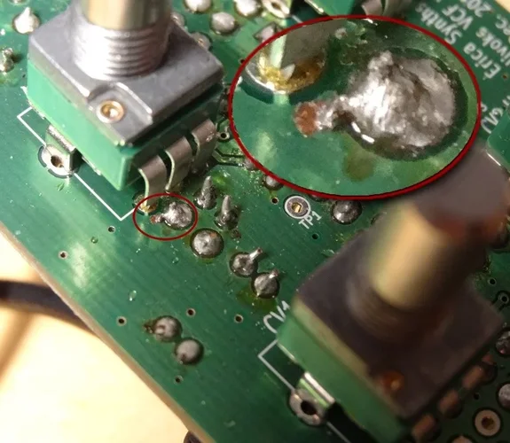

Guten Abend. Ich habe mal ein kleines update. Die brackets habe ich angelötet und auch den TL074 habe ich durch einen garantiert Funktionierenden aus dem LilErebus ersetzt. Leider hat sich noch keine Verbesserung eingestellt :sad:
TL074 - Pin4: +12,00V; Pin11: -12,01V
Ohne den Russenchip habe ich auf allen Kanälen dieses extrem leise Signal. Da dürfte ja ohne den Chip absolut gar nichts zu hören sein, oder? Nicht mal so leise. Sickert vielleicht doch irgendwas über eine versehentliche Brücke?
Die Brücke zwischen Pin 2&6 am Russki hat auch keine Veränderung gebracht. Leiser Ton, Resonanz (Selbstoszillation) & Cutoff haben weiter Funktion, evenso der Wahlschalter.

Diagnose:
Böser Lötspreißel, der Audio-In auf Masse legt
... heute dann mal die Platine nachgelötet.
Nachher oder morgen noch mal alles testen... und dann geht sie zurück.
Naja, mittlerweile sind meine Lötstellen viel sauberer. Sieht ja gruselig aus in der Vergrößerung...
