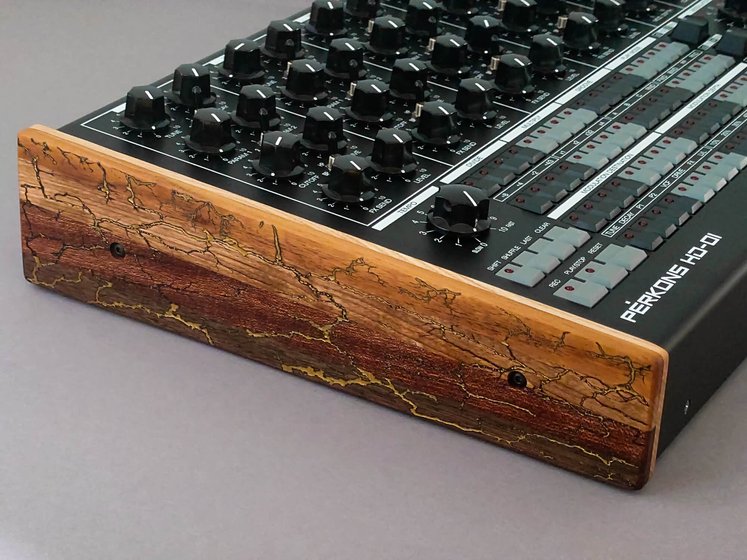

Gibt mal wieder eine Limited Edition.
Nur so macht das Thema "Limited" Edition ja eher wenig Sinn. Sei´s drum. 35 Stück anscheinend.
