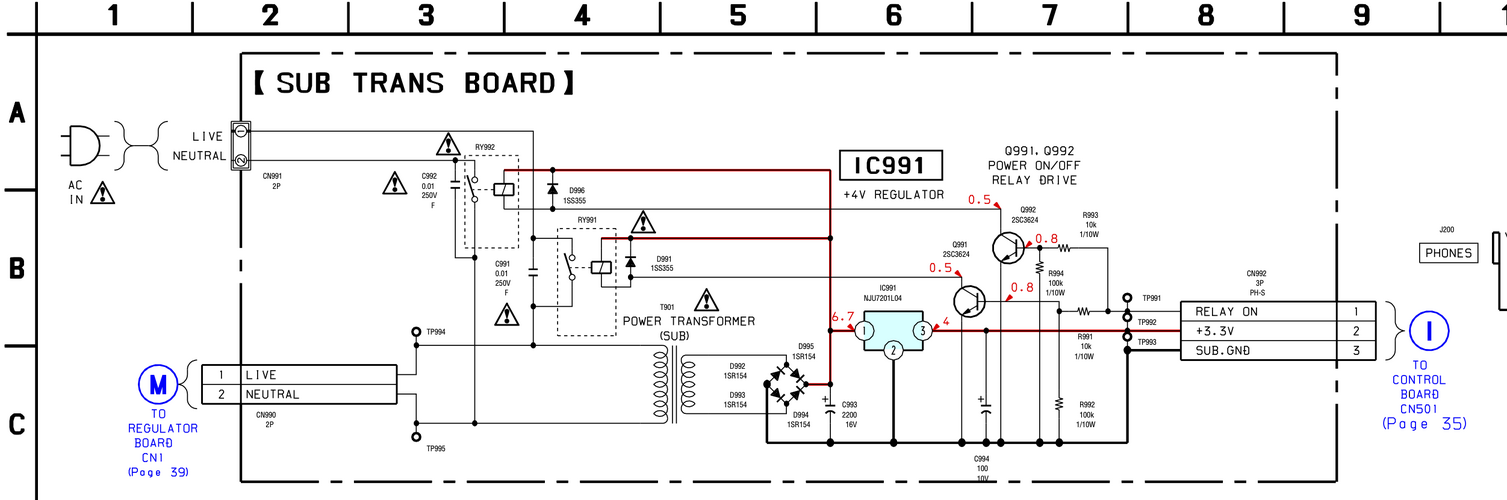

Ich habe eine Sony-Kompaktanlage bei der ich heute den Antrieb des CD-Laufwerks reinigen musste. Hat alles geklappt, ließ ich im auseinandergebauten Zustand prima testen - bloß geht die Anlage nach dem Zusammenbau (alles außer dem Deckelblech) nicht mehr an.
Normalerweise hört man nach dem Einstecken des Netzkabels zwei Relais klicken, und kann dann per Taster oder Fernbedienung das Gerät aktivieren. Wenn ich jetzt das Netzkabel einstecke fehlt dieses Relaisklicken. Das ganze sieht im Servicemanual so aus (das komplette Servicemanual liegt auf https://florian-anwander.de/sony/sony_hcd-se1.pdf):
Die eingehenden 230V gehen durch die Schaltkontakte der beiden Relais zu einem Trafo, der letztlich die Versorgungsspannung zu einem Control-Board liefern soll. Von diesem Control-Board wiederum kommt ein Schalt-Signal "Relay On", das über Transistoren die Spulen der beiden Relais betätigen soll. Jetzt frage ich mich nur: Wie in aller Welt, soll der Prozessor die beiden Relais betätigen, wenn er seine eigene Stromversorgung erst bekommt, wenn die Relais angezogen haben? Ist das eine Münchhausen-Netzteil?
Ich habe noch nichts an dem Netzteil gemessen, da das ganze ziemlich eng gepackt montiert ist. Bevor ich das auseinandernehme würde ich gerne verstehen, wie das funktionieren soll.

Wieso nicht? Also nicht als Hochpass, sondern die Netzspannung fältt effektiv an beiden Kondensatoren und der Trafoprimärspule als Wechselstromwiderstände ab. Passend dimensioniert reicht diese Primärspannung aus für die 4V an Controllerpin 2 -> Controller gibt die Basisspannung über Pin 1. Vielleicht so?

Hab nachgesehen: Sind 0.01 myF, Teileliste Seite 64.
@fanwander kann das ja nachmessen, wenn er das Netztei soweit zugänglich bekommt. Wir sind gespannt.
Das sind 10 nF für Anwendung an Netzspannung. Der Schaltbildausschnitt zeigt die Hilfsversorgung und da reichen 2 x 10 nF in Reihe mit dem Trafo aus, um ausreichend Leistung im Standby zur Verfügung zu stellen.
Danke schon mal für die Hinweise. Dass die 10nF ausreichen könnten, um mit dem Trafo T901 ausreichende Spannung für den Wandler IC991 zu erbringen, hätte ich nicht gedacht.

Die beiden Kondensatoren und die Spule des Trafos bilden einen CLC-Filter. Leider habe ich nichts passendes für diese Use Case als Hilfsversorung gefunden. Hinweise erbeten.
