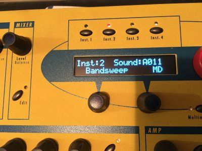

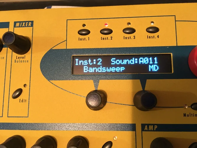

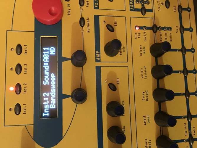

Habs mir grad in Amber bestellt. wenn das gut funktioniert baue ich das in alle meine Waldörfer ein. Vielleicht funktionierts ja auch im Mcrowave I Rev 2.0
Es gibt jemanden auf Ebay, der OLED-Displays für Q und micro Q verkauft:
https://www.ebay.de/itm/Waldorf-Q-Series-Micro-Q-Series-Rack-Attack-japanese-oled-display/153201017455?hash=item23ab7e026f%3Ag%3A0%7EYAAOSwvzRXxCKv
Leider habe ich keinerlei Erfahrung damit, aber vielleicht hilft der Link Dir ja schon ein wenig weiter.
Habe mir vor ca. 2 Jahren dort den Display gekauft und ohne Probleme in meinem Q Rack eingebaut. Alles ist gut abgelaufen.

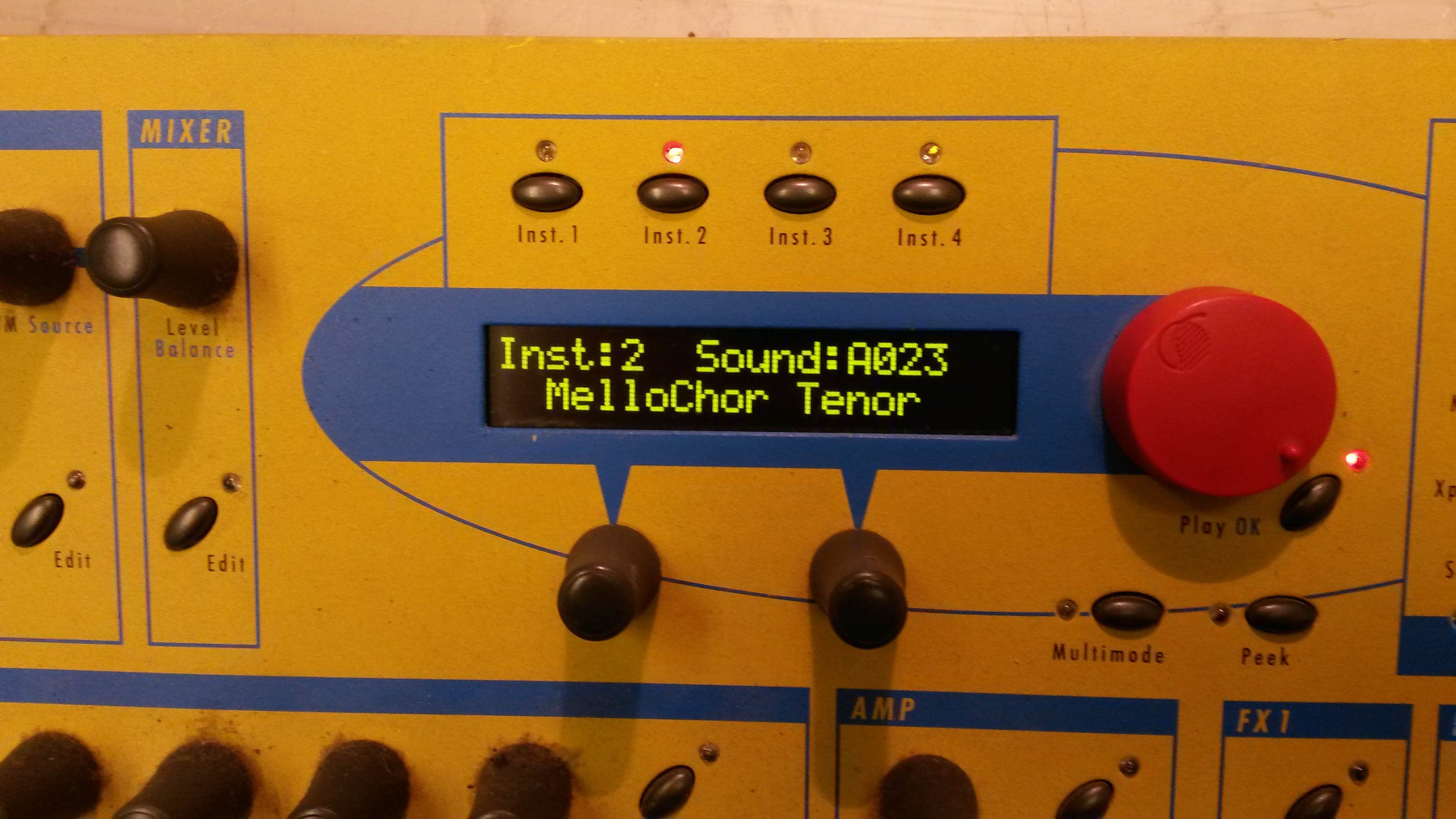

Der Displaywechsel beim Q-Rack ging noch einfacher als beim Blo. Selbst die neuen Distanzhülsen waren in der Lieferung. Da das Display separat von der Leiterplatte mit 4 Schrauben eingebaut ist, ging es wirklich "Plug and Play".
Das Einzig komplizierte war beim Zusammenbau das recht kurze Verbindungskabel zwischen Bedienfeld und Hauptplatine wieder in seine Buchsen zu fummeln...

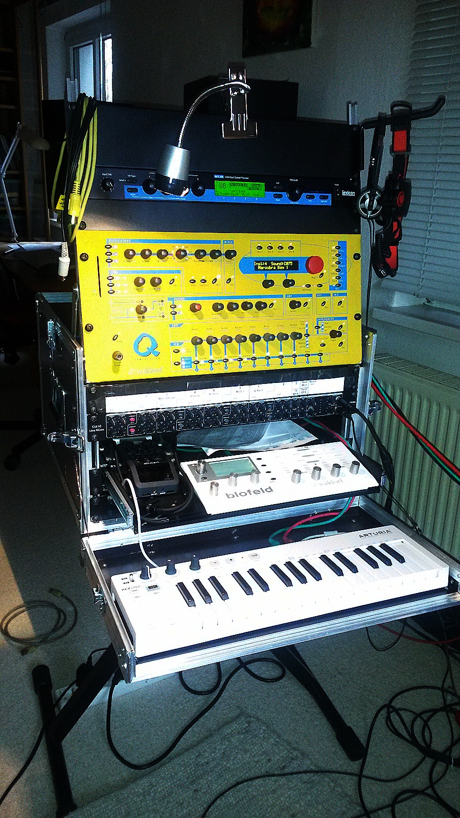

Das 2. Bild ist mein Live-Rack. Zusammengeklappt ist es ein modifiziertes THON 6HE L-Rack mit Rackaufstellern, die hier nach veränderter Einbauposition 90° Aufstellwinkel ermöglichen. Im Rack sind enthalten: M-VS1 Vintage-Soundmodul für die Mellotronsounds, Blofeld mit Sample-Option, Q-Rack mit endlich wieder für Nachtblinde ablesbarem Display, SM10-Mixer, MPX500 Multieffekt, H6 Recorder, Keystep im herunterklappbaren vorderen Deckel, MIDI-Thru & -Merge für Clock-, Sync & Signalverteilung, LED-Klemmlampe und Verteilerleiste mit den Netzteilen, alle Kabel zum Rest des Live-Equipments (2 Tastaturen, Modularsystem, SE-02, Matrixbrute und/oder Ullimoog)
