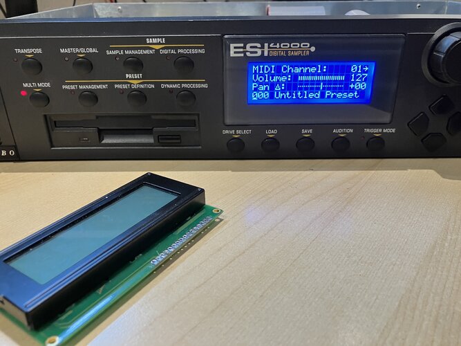

Das Ding hier habe ich eingebaut. Funktioniert perfekt.
Natürlich müsst ihr die richtige Größe aussuchen ;-)

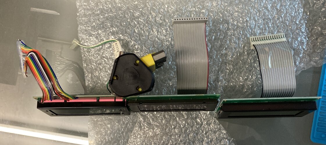

Update:
Hab das oben genannten Display ausprobiert, und es funzt auch grundsätzlich, aber.......
Es würde als Ersatz im ESI 2000/4000 taugen, weil dessen Display auch "höher" )oder eben "tiefer", je nachdem wie man es sehen will) ist.
Das meines ESI32 (1. Version mit separater Stromversorgung für die Hintergrundbeleuchtung) ist wesentlich flacher, und darum passt es schlicht nicht unter die Frontplatte.
Von links nach rechts: Ersatzdisplay Marke Billo - Originaldisplay ESI32 - Originaldisplay ESI4000
Das Display des 4000ers ist (inkl. Platine) 11mm hoch, das des 32ers 6mm. Und dieser halbe Zentimeter fehlt auch im Abstand zur Frontplatte.
Leider nix zu machen.
Ich hab auch bei anderen Herstellern nur diese höheren gefunden, daher dann doch (und weil ich den 32er auch fertig kriegen wollte) den bitteren Drops gelutscht und das 90€-Teil geordert.

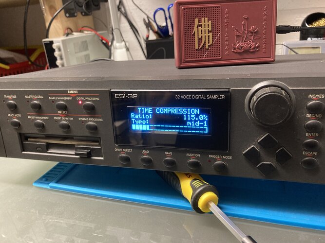

Sieht auch dufte aus.
Das ist übrigens dieses sündhaft teure Teil: Mal schauen ob man rausfinden kann, wo es die zu kaufen gibt......

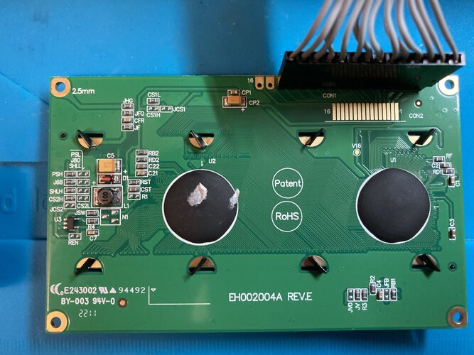

Das sieht nach dem hier aus *klick* (abgebildet in Rev.C)

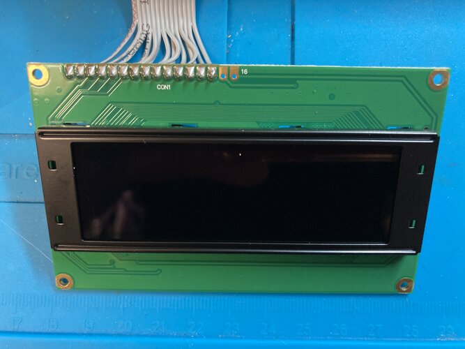

So hier mein Feedback:
Display bei Ali bestellt für 0,99€ und es war innerhalb einer Woche da.
Display eingelötet PIN Belegung passt.
