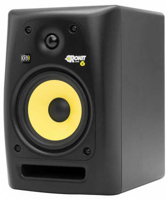

Liebes Forum,
nutze seit längerer Zeit die ESI nEar 05 Experience - für die Preisklasse nicht schlecht. Kann leider nur ein kleines Home-Studio nutzen (gleichzeitig mein Arbeitszimmer). Die Monitore stehen dort links und rechts unmittelbar neben meinem iMac. Unterlegt sind sie mit ISO-Pads von Thomann, so dass der Klang einigermaßen von der Schreibtischplatte entkoppelt ist. Der Schreibtisch steht leider an einer Wand, so dass ich Monitore mit Luftöffnung für den Bass nach vorne suche.
Habe bereits einige Zeit verglichen und mich nun auf die KRK Rockit RP 6 G2 eingeschossen. In meinem kleinen Studio werde ich keine allzu großen Lautstärken fahren können und suche daher Nahfeld-Monitore, die ggü. meinen ESI eine differenzierteres Klangbild und einen kleinen Tick mehr Bassfrequenzen abbilden können. Die 8"-Klasse scheidet für mich aufgrund Größe meines Raumes und Größe der Monitore (sollen weiterhin auf dem Tisch stehen) aus.
Was haltet ihr von der 6"-Klasse bzw. den KRK? Wird sich das gegenüber den ESI lohnen bzw. erhalte ich damit ein differenzierteres Klangbild? Beim Test-Hören im Musicstore (leider ist es da nicht immer ruhig...) hatte ich schon den Eindruck, dass die KRK deutlich mehr auflösen als die ESI und auch etwas mehr Bass zeigen. Wie das aber im Home-Studio wäre, weiß ich nicht...
Welche Alternativen sehr ihr noch?
Grüße
Wenn die Wand hinter den Lautsprechern nicht als (Bass-Breitband-)Absorber ausgelegt ist, werden untere Frequenzen durch Reflexion verstärkt. Also wirst du eine Überbetonung von bestimmten unteren Frequenzen bekommen. Zur groben Anpassung haben RPs auch keine Regler für die Bässe. Da könntest du höchstens die Bassreflexöffnungen teilweise verschließen.
Absorber hinter den Monitoren wären also auf jeden Fall gut. Zur weiteren Kontrolle der Frequenzen unterhalb von 500 Hz gibts von KRK das Ergo. Das Kästchen kann auch einen Subwoofer managen.
Um die Reflexionen vom Tisch zu mindern, könntest du die Boxen etwas höher stellen und sie entsprechend etwas nach unten anwinkeln, damit sie in Richtung deiner Ohren abstrahlen.
Oder du probierst das KRK Ergo zunächst mit deinen Monitoren und einem Sub aus. Die RP6G2 alleine würden zwar etwas mehr Bass und eine andere Klangfärbung mit sich bringen, aber kein ausgewogeneres Klangbild per se, wenn keine raumakustischen Maßnahmen getroffen worden sind. Das KRK Ergo korrigiert in seinem Wirkungsbereich (< 500 Hz) zum einen Defizite nach, die durch raumakustische Maßnahmen nicht endgültig behoben werden konnten, aber auch die eine oder andere frequenzabhängige Ungereimtheit der Monitore bzw. des Monitor-Sub-Gespanns.

Vielen Dank, Michael, für die ausführliche Erläuterung. Hatte mir das schon gedacht, dass vermutlich bei der vorgesehenen Aufstellung eine signifikante Verbesserung eher schwierig ist. Ein anderer Raum mit Aufstellung auf Stativen und mit abstand zur Wand wäre da sicherlich besser. Ich überlege mir Deinen Vorschlag.
@All: danke für die weiteren Anregungen. Die KRK haben es mir wegen der guten Auflösung und der für mein Setup akzeptablen Größe angetan. Evtl. Ist eine Tieftonregelung ratsam. Schaue mich daher nochmals nach Alternativen um und sehe mir auch die A5X an.

Wobei ein größerer Abstand zur Wand keine hinreichende Bedingung ist - insb. für den Tieftonbereich. Ist die Wand quasi kahl, reflektieren die Schallwellen ungehindert daran. Im Mittel- und Hochtonbereich hast du viele Echos und somit eine hohe Nachhallzeit. Im Tieftonbereich kommen Überhöhungen und Auslöschungen hinzu, weil die Schalwellenlängen sich da schon durchaus in Metern messen
1 m = 344 Hz (@ 21 °C)
1,5 m = 230 Hz (@ 22,7 °C)
2 m = 172 Hz (@ 21 °C)
3 m = 115 Hz (@ 22,7 °C)
4 m = 86 Hz (@ 21 °C)
6 m = 57,5 Hz (@ 22,7 °C)
und schon nach der ersten Reflexion sich gravierend gegenseitig beeinflussen. Mit der Veränderung des Abstands zur Wand verschiebst du nur den am meist beeinflussten Frequenzbereich, wobei deine Abhörposition da ebenfalls eine bedeutende Rolle spielt, in welchen Bereichen welche Beeinflussungen stattfinden. Die Raumgeometrie ebenso.

Du ziehst KRK VXT6 in Betracht und findest Genelec optisch nicht ansprechend?... ;-) Sie sind ja im Prinzip ähnlich gerundet wie KRK, mit dem Unterschied, dass sie in der Farbgebung etwas dezenter sind, sprich diese typischen knall-gelben KRK-Membranen nicht haben... ;-)
Die Genelecs haben allerdings Bass-Reflex-Öffnungen nach hinten. Die einen sagen, es wäre fast egal, da Tiefton sich kugelförmig ausbreitet. KRK selbst haben mal z.B. in ihrem "buyers guide", den ich auf den überarbeiteten KRK-Internet-Pages jetzt im Original leider nicht mehr finde, die Vorteile des frontseitigen Bass-Reflex extra betont:
KRK schrieb:
The Low-Down
Front-firing ports deliver clean and accurate bass performance.
Rear-firing ports tend to create bass coupling with walls and corners amplifying low frequency information which will color your mix.

wollte nur mal kurz durchgeben, welche Monitore es geworden sind. Nachdem ich nochmals gründlich nachgedacht und verschiedene Monitore im Vergleich gehört habe (obwohl die ja zu Hause stets total anders klingen...), habe ich mich für die 5"-Klasse für meinen kleinen Raum entschieden. Um gegenüber den ESI ein Plus an Transparenz in den Mitten zu haben, habe ich insbesondere die Adam A5X und KRK RP 5 in Erwägung gezogen. Ein befreundeter Producer hat mich dann noch ein wenig technisch beraten (Danke, Stephan!).
Es sind die Adam geworden, die seit heute die ESI abgelöst haben. Zur Größe: gleiche Standfläche, etwas höher und geringfügig tiefer. Bassreflex-Öffnung nach vorne war mir für meine Raumsituation wichtig. Denke, dass ich da eine tolle Abhöre habe. Erster Eindruck zu Hause: deutlich transparenter in den Mitten, fein auflösende Höhen (nicht zu scharf), Bass geht ggü. den ESI (60 Hz) etwas mehr nach unten (50 Hz). Werden für meine Anwendungen und Mixes sicherlich ein guter Kamerad. Für die Abendstunden wird das Einspielen/Arrangieren ergänzt um einen Sennheiser HD-650, den ich mir noch zulegen werde. Wenn ich mal umziehe, dann ergänze ich mit dem Adam Sub 7. Verarbeitung der Monitore ist sehr, sehr gut und funktional mitgedacht (z.B. Einschaltknopf sowie Lautstärkeregler vorne - was für mich äußerst praktisch ist).
