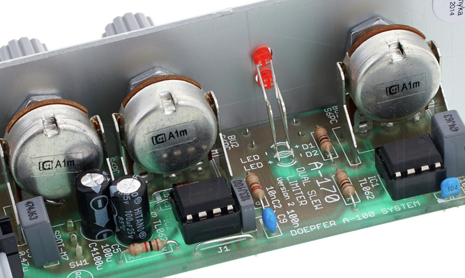

ich habe heute leider kurz meinen Slew Limiter (Doepfer a-170) falsch angesteckt und es gab ein komisches Britzeln.
Hab schnell ausgemacht und Kabel gedreht, dann wieder angeschaltet, aber offenbar war da schon was defekt, denn es stieg Rauch auf.
Also nochmal genau angeschaut. Das Modul sieht insgesamt noch gut aus, ein Bauteil hatte aber einen Riss, gehe mal davon aus, dass das das defekte Bauteil ist.
Man kann das allerdings einfach abziehen, sieht aus wie eine 5 x 8 mm Elektrospinne mit acht Beinen. (Sorry kenne mich da absolut nicht aus).
Es ist ein (augenscheinlich) identisches Teil nochmal drauf, ich vermute eins pro SL Einheit, durch die obere ging auch mein Signal und das obere ist auch kaputt.
Weiß jemand, was das für ein Teil ist ? Vielleicht lässt sich das ja auftreiben. Einen Plan von dem Modul hab ich leider nicht gefunden.

Das sind Operationsverstärker und eigentlich nicht teuer. Das Teuerste wird der Versand sein. Wenn es eine Verpolung war, sind dann in der Regel auch alle defekt.
Zwei davon sind mit Beinen, einer ohne genannt SMD, der aber nicht passt. Ich würde mir im Zweifelsfall je zwei von denen holen. Kessler ist auch human bei den Versandgebühren. Kommt alles im Brief statt Paket für viel Geld. Kaputt machen kann man eigentlich nichts, wenn man beide Sorten durchprobiert. Man muss nur drauf achten, sie wieder richtig gepolt ein zu stecken.
Die "Elektrospinne" ist ein Operationsverstärker mit dem Namen "TL062" (steht auch auf der Leiterplatte neben IC1 oder IC2). Er steckt wie es aussieht in einer Fassung. Da bekommst du ihn am besten raus, wenn du mit einer Pinzette zwischen Schaltkreis und Fassung reingehst (parallel zur Platine) und vorsichtig und vor allen Dingen gerade nach oben ausziehst.
Einen neuen bekommst du überall zu kaufen, das ist ein Standartbauteil. Bekommst du zum Beispiel bei Reichelt für 0,52€/Stück. Wichtig ist die Bauform, welche sich "DIL" nennt (Dual in Line).
Um den neuen in die Fassung zu bekommen musst du die Beinchen vorsichtig ein wenig verbiegen, das sie im rechten Winken nach unten gehen. Im gekauften zustand sind sie etwas angeschrägt.
Das Biegen geht am einfachsten, wenn du den schwarzen Kasten mit der Pinzette hältst, je 4 Beinchen auf den Tisch flach auflegst, und das Gehäuse dann vorsichtig biegst, bis der Winke stimmt. Dann das Ganze noch mal mit den anderen vier Beinchen. Zum Schluss den Schaltkreis wieder in die Fassung drücken. Dabei musst du auf die Richtung achten. Entweder ist auf der Oberseite eine runde Delle (auf dem Bild auf der rechten Seite vom Schaltkreis), oder an einer Strinseite ist eine halbrunde Aussparung. Du kannst dich an dem anderen Schaltkreis auf der Platine orientieren. Auch sollte auf der Leiterplattenbedruckung und der Fassung eine ähnliche Markierung sein. Außerdem darauf achten, das alle Beinchen an ihrem Platz sind, dann sollte er recht einfach in die Fassung gehen.
Kleiner Tip, bestell gleich zwei Schaltkreise, vielleicht ist der andere auch kaputt. Die restlichen Bauteile sollte durch Verpolung eigentlich nicht kaputt gehen.
Viel Spaß beim tausch

Nun ja, die beiden Elkos 100 uf / 25 V (Elektrolyt-Kondensatoren) könnten bei einer Verpolung auch was abbekommen haben. Sie dienen wohl zur Siebung der symmetrischen Versorgungsspannung.
Der "aufsteigende Rauch" deutet aber eher auf das Abbrennen des/der Operationsverstärker hin.
Wenn du an den Elkos (die beiden schwarzen Zylinder auf dem Bild vom Steffen G. links unten) keine Beschädigung feststellst, kannst du es ja erst mal mit dem Tausch der Operationsverstärker versuchen. Verpolte Elkos machen sich am ehesten durch Aufplatzen oder Auslaufen einer Flüssigkeit (Elektrolyt) bemerkbar.
Für einen Tausch der Elektrolyt-Kondensatoren würde allerdings ein Lötkolben (und der Umgang damit) benötigt.

Nur so als Anmerkung: der TL062 ist die stromsparende Variante und zudem die schneller reagierende. Der LM1458 braucht das 8-fache an Strom und ist 7 mal langsamer (LM1458: 0.5V/µsec, TL062: 3.5V/µsec). Ich bin mir sicher, dass sich die Ansprechzeiten verändern.

Wie gesagt, auf der Platine steht TL062, auf dem Teil selbst MC1458P.
Der Einsatz ist nicht so super kritisch, eine Einheit zum Glätten von CV konvertiert aus Midi Controllern, die zweite Einheit, um ein Gate mit etwas Release zu versehen.

Das stimmt leider nicht wirklich. Curtis-ICs und SSM-20xx mögen es nicht, wenn die negative Rail fehlt. Ein Kurzschluss der Negative-Rail auf dem A-170 kann also durchaus ein A-111 oder A-121/122/123 killen.
Den "empfohlenen" Test mit dem Modul ohne ICs würde ich daher nur machen, wenn alle anderen Module aus dem Rack entfernt wurden.

Ich bin eh nicht mehr dazu gekommen, irgendwas zu testen, bis die Teile da waren.
Gestern kamen sie dann an. Sie ließen sich leicht einsetzen und das Modul funktioniert wieder einwandfrei.
