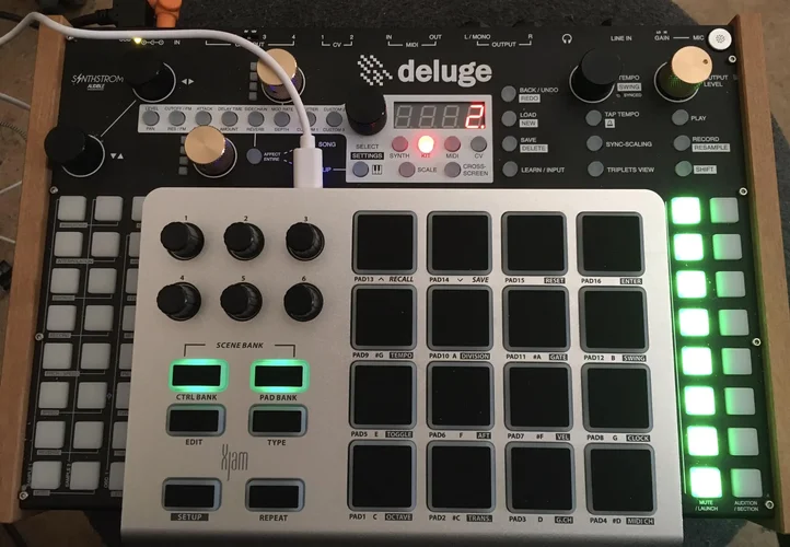

ich hab das gute Stück gestern bekommen und hab es mal an den Deluge gehängt, das funktioniert wunderbar, am Fantom 6 funktioniert er ebenfalls ohne Probleme. Die Editorsoftware sieht gut aus und bot mir gleich ein Firmwareupdate an, was ich direkt eingespielt habe.
Im Lieferumfang befindet sich nur ein USB-C->A Kabel, weder ein MIDI nach Miniklinke Adapter noch einer von Miniklinke auf 6,3mm für den Fußschaltereingang.
Die Pads sind wirklich gut spielbar und senden Channel Aftertouch, kann man zudem alles einstellen, und auf der Unterseite gibts ein Stativgewinde - prima, da kommt hier gleich eine Manfrotto-Platte dran, spart mir das Schrauben, wenn ich es auf eine Halterung packen will.
Mehr dazu später, wenn ich mich mit Handbuch und Software befaßt habe. Man kann aber auch einiges am Gerät selbst einstellen.
