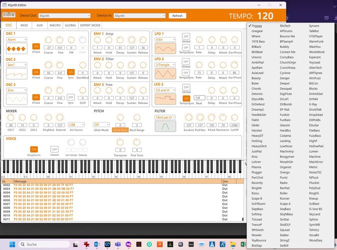

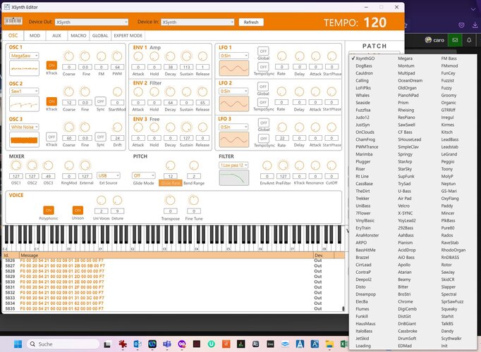

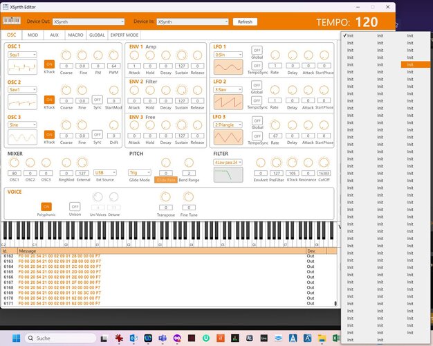

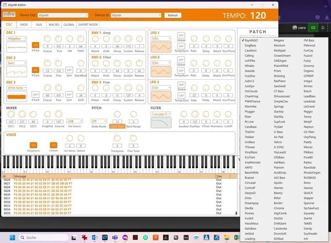

Als Anlage eine Übersicht der Bänke! In LIVE wird der xSynth nicht als External Instrument erkannt!
