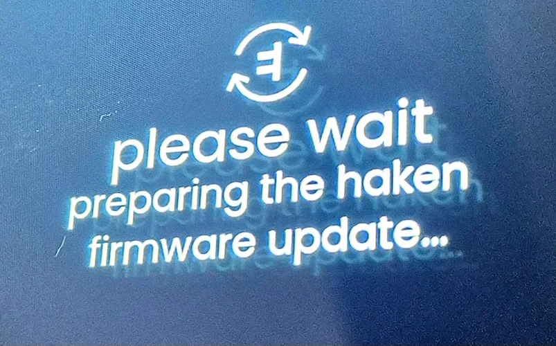

  • #1.760
Wie lange dauert wohl das Update auf die 1.4.4? Im Manual steht was von 15 Minuten. Da bewegt sich aber schon länger nichts mehr...
  • #1.762
90 Minuten sind es jetzt. Außer, dass der Lüfter des Notebooks röhrt weil der Osmose Updater anscheinend irgendwas total Kompliziertes passiert nix.
Dann warte ich halt noch 'ne Stunde. Bin gespannt was passiert wenn ich den Osmose dann aus und wieder einschalte...
90 Minuten ist allerdings sehr lange. Bei mir waren es so ca.30 Minuten, also auch ziemlich lange.

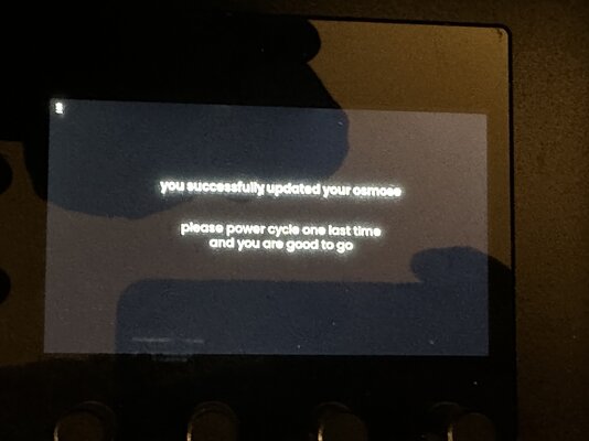

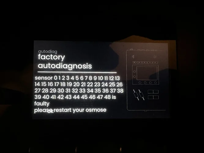

So, bei mir lief das OS Update - jetzt isser gebrickt. Ich krieg errors und komm nicht mehr raus. Ich schreib nochmal an den Service. Der ist super und schnell - es wird sich aufklären, hoffe ich.
Das Update dauert wirklich lang - aber es kommt - man muss Geduld haben. Das ist auch drin, aber ich kriege "Sensor Error" und danach soll ich booten - man kann nichts tun.
das ist gut
Und nach rausziehen von USB und neu starten nach einer mehrminutigen Ausschalt-Zeit lief alles ganz normal.
Das ist also alles ohne Service in Funktion.
Keine Ahnung, wieso das nicht ging.
Sollte es also jemand haben - USB raus und neu einschalten! nach dem UPdate.
dann erkennt der Updater auch alles und zeigt das an.
Ich kann gelegentlich damit arbeiten- aber man muss vorher länger ausgeschaltet haben. Da stimmt was nicht. Ich meld das mal dem Support und hab den Start auch hier und da mal geschafft. Ist aber komisch.
HAb eine detailierte Liste geschickt- Also vorsicht - ggf. gibt es da noch Notwendigkeiten.
Na? Hat noch jemand dieses Sensor-Problem?
M.i.a.u.: freidimensional und verstaerker

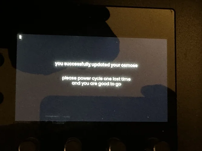

Als ich in dem instructions-firmware-update.pdf
The Haken DSP firmware hasn't changed since the original non-factory Osmose
firmware 1.0.0. You can check your Haken version in Osmose's global settings -> info
tab or in OsmoseUpdater as soon as your Osmose is connected and recognized.
If it already reads 10.09, then running the entire update isn't required.
gelesen habe und ich nach Kontrolle am Gerät mich versichert habe das die 10.09 Version schon installiert ist habe ich den "advanced mode" gewählt und "update osmose firmware" genommen
This operation updates the Osmose operating system only (not the DSP firmware). It
takes about 5 minutes to complete.
ℹ️ This feature is useful if an issue occurred during your last firmware update, and
your Osmose is stuck with a blank screen. In that case, reboot your device while
pressing and holding the “m” button in the top-left corner of the screen. It will send
Osmose into Bootloader Mode so that OsmoseUpdater can detect it.
Click the “Update Osmose Firmware” button and choose the *.osmoseupdate
file contained in the zip file you downloaded.
Unless you are skipping the DSP update deliberately, once the firmware update
is complete, in order to avoid compatibility issues, it is recommended to
continue with updating the DSP as well, using the same *.osmoseupdate file.
was erfolgreich durchlief und ca. 2 Minuten gedauert hat.
