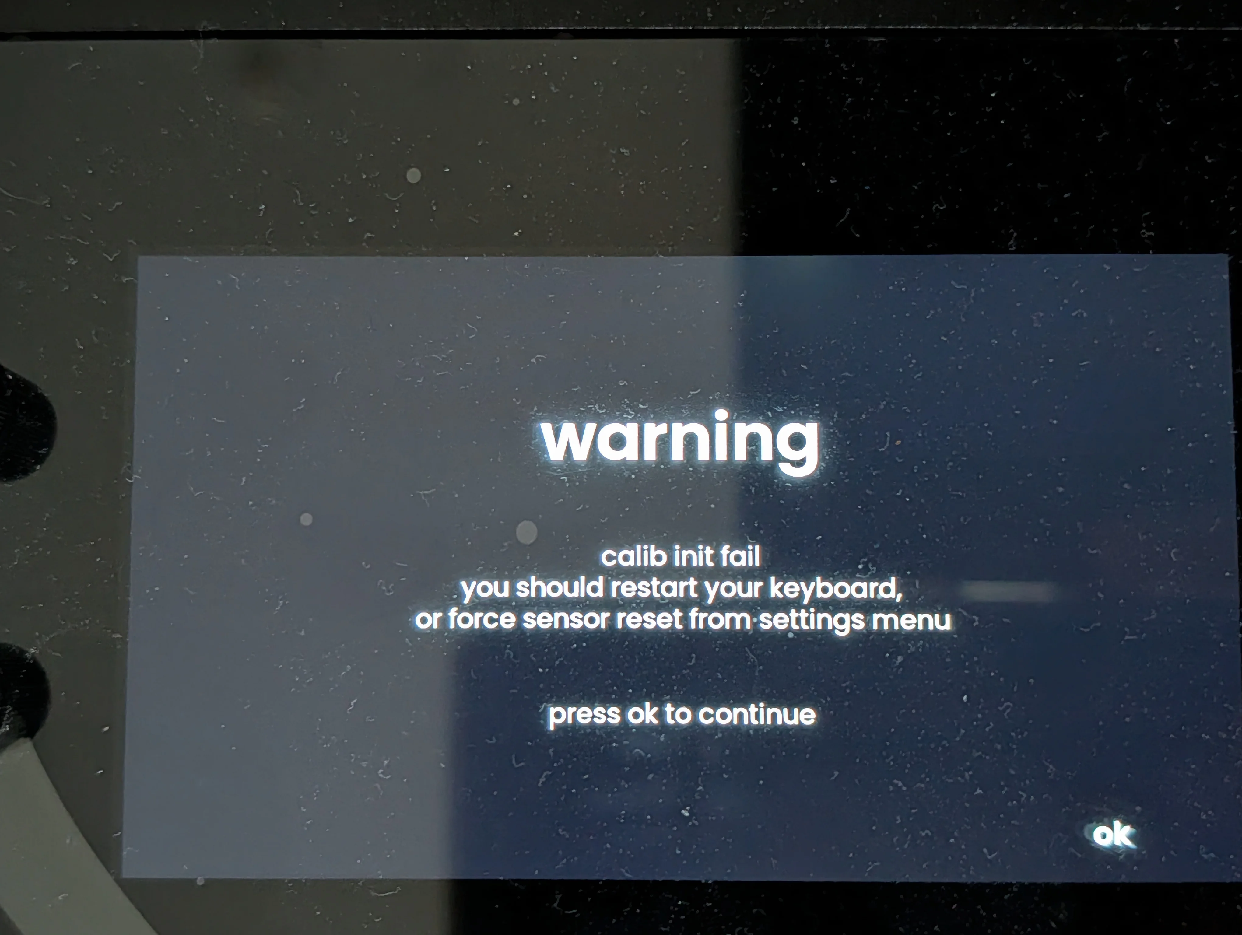

So, jetzt ist durch das Osmose-Update auch noch irgendwas kaputt gegangen. Seit dem Update bekam ich gestern sporadisch und heute jedes mal nach dem Einschalten von Osmose die Meldung "warning calib init fail ...". Der empfohlene Sensor-Reset bringt garnichts. Wirklich super, ich könnte kotzen. Lasst bloss die Finger von diesem schrottigen Update.
Ich denke, ich gehe wieder auf die vorherige Version 2.0.25 zurück und hoffe, dass das funktioniert.

Der Rückstieg auf 2.0.25 hat funktioniert und Osmose verhält sich nach dem Einschalten wieder normal. Ich werde das ganz Drama mal in einer ruhigen Minute, wenn mein Blutdruck sich wieder normalisiert hat, dem Expressive E Support mitteilen. Ich habe jetzt einen ganzen Arbeitstag damit verbrannt. So geht das jedenfalls nicht weiter.
Ach und noch etwas: das Update auf 2.3.12 hat ärgerlicherweise alle Playlists in Osmose gelöscht. Beim Rückstieg auf 2.0.25 ist das offenbar nicht geschehen.

Ja, habe ich auch gelesen. Es ist aber sicher, dass bei mir diese Warnung erst nach dem Update aufgetreten ist und mit dem Rückstieg wieder verschwunden ist. Möglicherweise ist die Kalibrierungsprozedur geändert worden und reagiert jetzt empfindlicher. Was mich aber nachdenklich macht, ist die Tatsache, dass die Warnung innerhalb eines Tages zunächst gelegentlich, dann häufig und dann immer beim Einschalten auftrat. Wenn nun die Sensoransteuerung mit dem Update geändert wurde und dazu führt, dass irgendwelche Bauteile überlastet und langsam beschädigt werden, wäre das wirklich fatal. Ich habe zwar keine Ahnung, welche Sensoren betroffen sind und wie die angesteuert werden, aber denkbar ist alles. Von Programmierfehlern über Timingprobleme bis zu Bauteiltoleranzen. Ich lasse jedenfalls die Finger von dem Update bis ich eine Rückmeldung vom Support bekomme.

Nach Rücksprache mit dem ExpressiveE Support und umfangreichen gemeinsamen Tests ist nicht auszuschließen, dass die Firmware 2.3.12 bei der Kalibrierung der Sensoren fehlerhaft ist und die Warnung unberechtigt ist. Der Support kann das Problem reproduzieren. Ein anderer Bug ist aus meiner Sicht definitiv vorhanden: das Update korrumpiert die Osmose Playlists. Einige Einträge sind nach dem Update verschwunden und tauchen wieder auf, wenn man auf 2.1.25 zurückgeht. Der Support hat mir empfohlen, bis auf weiteres bei der FW 2.1.25 zu bleiben.

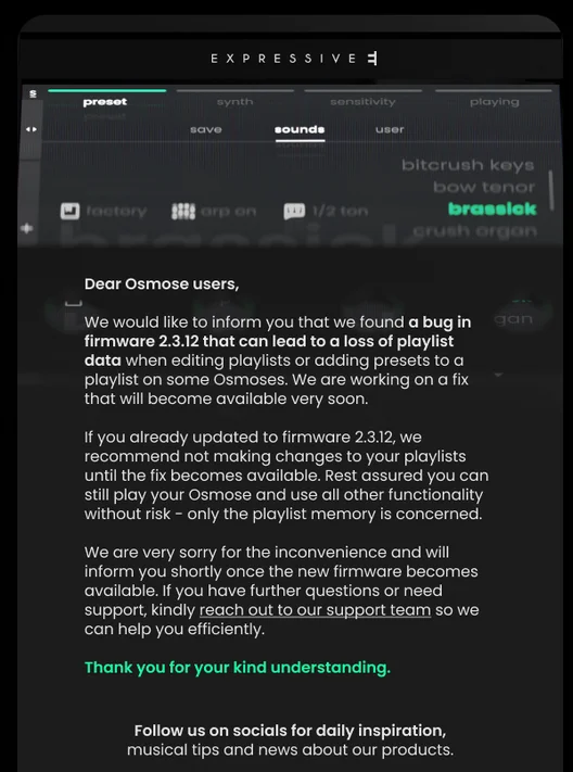

Gerade habe ich die Bestätigung bekommen:

Update: auf Bitte des Supports sende ich meinen Osmose morgen zum Hersteller zur Fehleranalyse. Scheinbar sind weitere Kunden betroffen und die Produktentwicklung möchte anhand der betroffenen Geräte die Ursache ermitteln. Dafür bekomme ich kurzfristig ein nagelneues Ersatzgerät.
Für das andere Problem der korrupten Playlists soll es am Montag eine Korrekturversion geben.

2.3.14 ist draußen.. behebt die Playlist Issue
