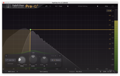

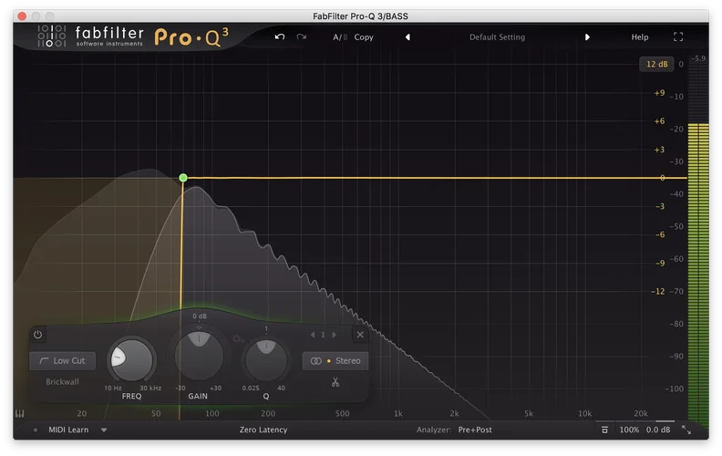

Gerade erst die Brickwall Funktion gefunden. Das nenne ich mal nen gescheiten Lowcut.... :):supi:

entstehen an der Grenzfrequenz keinen Phasenschweineren und Pegelanhebungen?
Der UAD-Cambridge hat auch einen sehr steilen Lo und HiCut "Elliptic6" .. der ist aber mit Vorsicht zu geniessen
M.i.a.u.: Mr.Pink
Mir ist bis jetzt (nach 45 Minuten) nichts negatives aufgefallen.
Ich geh' erstmal davon aus das das funktioniert....
Naja jeder Lowcut erzeugt einige Störsignale, Phasen & Pre-Ringing Probleme usw. der Fab Filter is da aber wirklich gut verglichen mit anderen EQ´s ... is halt aber die Frage ob soviel wie ein Brickwall Cut überhaupt Sinn macht.. ich schätze mal musikalischer ist es wenn man doch noch Signale beibehält, selbst jene welche die da nicht hingehören um bis zu 48db wegnehmen, darüber würde ich persönlich nie gehen.
Ich sag nur 808 Bassdrum mit langen Release und eine tiefe, flächige Bassline. :)
Benutze oft sogar nur einen 12dB Lowcut und versuche das möglichst über die Tonhöhe und den Tonumfang der einzelnen Klänge zu regeln. Das erscheint mir wesentlich sinnvoller.
Aber manchmal ist man halt in Experimentierlaune.....
Der Q3 hat ja drei verschiedene Modi wie er mit Phasen umgeht. Da findet man eigentlich auch bei echt krassen Einstellungen immer was passendes. Ich könnte ohne den nicht mehr leben...
