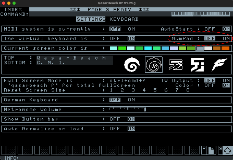

  • #236
Anschliessend an mein Problem bez. der MIDI-Fähigkeit unter Linux (hier angefragt) frage ich mich,
warum sich das NumPad des Keyboards nicht zum Schalten der Menü-Parts nutzen lässt, wenn doch die Funktion hierfür verfügbar ist (s. Screenshot unten) ?
Die Menü-Punkte 1-9 über das NumPad (statt oben auf der Tastatur) zu schalten wäre wünschenswert - geht das irgendwie ?
  • #237
Nein das geht nicht. Dieses "NumPad off on" ist für Touchscreen Bedienung und gibt dir die Möglichkeit mit einem Eingabestift Zahlen und Werte einzustellen. Wenn ich mich recht erinnere, dann geht bei "on" ein virtueller Nummernblock auf, oder?
