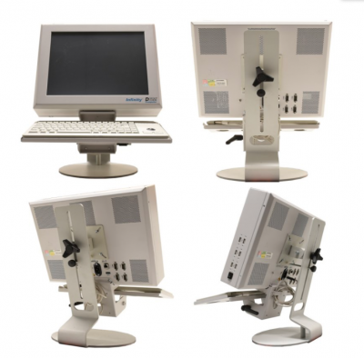

Dennoch Klasse! Dein PC "Infinity" sieht aus wie das Arbeitsgerät eines Gynäkologen. Gefällt mir aber trotzdem :)

Das isser...wird gebraucht für 239,-€ angeboten wäre das ok?
M.i.a.u.: T M A
  • #155
Genau der ist es aber ich habe ihn für 102 € + Versand ersteigert. Letzte woche gab es die Rechner noch für 199 Euro oder Preisvorschlag. Der Händler hatte mir 175 vorgeschlagen aber ich habe dann ersteigert
M.i.a.u.: TimeActor
  • #156
Das war ein Schnapper! Hab den gerade auf eBay für 139,-€ Startpreis gesehen - mal beobachten. Für den Zweck finde ich den Mega auch von der Optik her und irgendwie auch passend als "Fairlight". ;-)
M.i.a.u.: T M A
  • #157
Genau das war mein Gedanke und deswegen habe ich da auch zugeschlagen
M.i.a.u.: TimeActor

Den All-In-One-PC habe ich nun auch.
Da läuft sogar mein altes Reason 5.01 und Native Instruments FM6... Yeah!
M.i.a.u.: T M A
  • #165
Viel Spaß
Bitte daran denken, dass der Touchscreen resistiv ist und nicht kapazitiv. Bedeutet er reagiert auf Druck und nicht wie ein Tablet oder Smartphone aus Glas

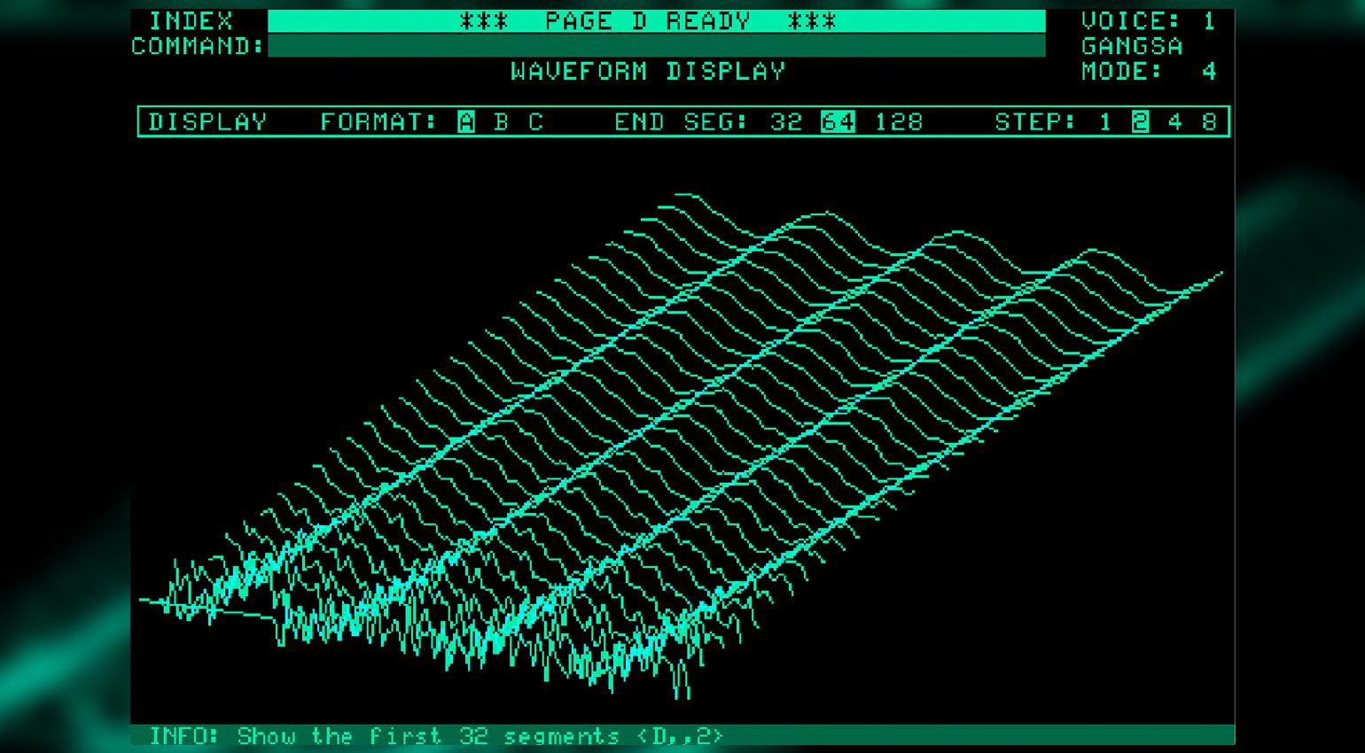

Hab bislang nur flüchtig damit gefummelt und die Anwendung öfter schon zum Absturz gebracht (allerdings v1.21). Ein wenig mehr Robustheit wäre langfristig schön, auch für so DAUs wie mich.
Kann der eigentlich bei den Wavetables auch die Slots überblenden? Und wieviele Samples darf so ein Slot einer Wavetable haben - ist das beliebig groß? Wenn beides zutrifft, wäre das ja ein Opfer für meine XForm - Tables. Der echte CMI (zumindest der 3er) kann das offenbar, bei YT hatte mal einer ein Video damit gemacht.
  • #168
Die 1.21 war Sch... Er hat eine Woche später sofort die 1.22 nachgeschoben. Probiere doch mal aus ob es geht und berichte hier. Du hast ja viel Erfahrung mit solchen Sachen. Audioterm ist noch immer ein tolles Tool.
Überblenden von Segments habe ich noch nicht gefunden. Der Fairlight hat 128 Segments
  • #169
Dann muss ich mal bei Gelegenheit die neue Version ansehen. Meine Tables sind unglücklicherweise derzeit nur 33 Segments lang, dafür aber recht groß. Damit habe ich das Programm in der letzten Version schon beim Laden bzw. beim Ändern der Parameter abgeschossen. Hatte aber keine Zeit, dass genau nachzuvollziehen.

A new update is announced.
V 1.23 note velocity KEYVEL now received from MIDI
'PAGE R now respects incomming MIDI velocity and sets the vol/keyvol for the note
'minor mod to .wav wavetable loading
'added lfo and subvoice support to new numpad editing
'Extended numpad keys+enter now supported
'fixed loading of .in fies where loops sounded wrong on import
'PAGE 7 - added 'SAVE IN VC' to top table
'PAGE E - REFLECT moved from left ot right side
'PAGE E - Added SET LOOP to right side
'PAGE E - Added X FADE to right side
'PAGE E - visual of loop and xfade added to waveform view as in documentation
'PAGE E - SET LOOP operational
'PAGE E - XFADE operational
'PAGE E - added VIEW: START END to top UI
'PAGE E - when clicked and held down with mouse the start or end segment is displayed. This allows you to check the exact contents and is
' great for merge and cutting
'new midi with updated linux and pi core
I'm also going through the IIx .RS file structure to see about implementing direct IIx .rs file into QasarBeach"

This is the next update with focus on Page E, and IIx file loading
Ver 1.23 Update (23 May 2020)
  • note velocity KEYVEL now received from MIDI
  • PAGE R now respects incomming MIDI velocity and sets the vol/keyvol for the note
  • minor mod to .wav wavetable loading
  • added lfo and subvoice support to new numpad editing
  • Extended numpad keys+enter now supported
  • fixed loading of .in fies where loops sounded wrong on import
  • PAGE 7 - added 'SAVE IN VC' to top table
  • PAGE E - REFLECT moved from left ot right side
  • PAGE E - Added SET LOOP to right side
  • PAGE E - Added AUTO XF to left side
  • PAGE E - Added X FADE to right side
  • PAGE E - visual of loop and xfade added to waveform view as in documentation
  • PAGE E - SET LOOP operational
  • PAGE E - XFADE operational
  • PAGE E - added VIEW: START END to top UI
  • PAGE E - when clicked and held down with mouse the start or end segment is displayed. This allows you to check the exact contents and is great for merge and cutting :)
  • new midi with updated linux and pi core
  • peliminary IIx .RS loading added
  • preliminary ios .RS loading added
  • initial IIx .IN loading added
  • PAGE 2 Loaded IIx .IN will report missing voices - these need to be in the same folder as the .IN
  • PAGE 2 missing .IN files now remain visible when changing to other folders
  • PAGE 2 can detect missing .VC files in new folder when .IN has missing files
  • PAGE 2 missing .IN files can now be 'ignored' IGNORE FILES added to UI
  • PAGE 2 RELOAD added to UI for use with missing .IN files
  • PAGE 2 Reloading of missing files now operational
  • PAGE 7 Names of loaded 1234.co files are now displayed in header
  • PAGE 2 better display of loaded/available voices
  • PAGE 2 IIx .CO loading added
  • PAGE 7 RELEASE ECHO renamed to DAMPING ECHO
  • PAGE 7 original IIx DAMPING in .VC and .CO files now rerouted to DAMPING
  • CHO (formally RELEASE ECHO)

Ver 1.24 Update (30 May 2020)
minor 8bit wav loading internal audio fix
potential loop crash fix
inconsistent rootnote Page7 and Page R fixed
PAGE 2 RESET VOICES moved down so it can't be accidentally clicked!
PAGE E REFLECT moved to center part of UI
PAGE E XFADE & SET LOOP moved down
PAGE E LOOP START added
PAGE E LOOP END added
PAGE 2 increased double click timing
PAGE R Note off (hat) now shown in 8 voice view when not part of a note. EG no note before it
MIDI AfterTouch now operational
PAGE M keyboard icon fixed
PAGE M input devices 2, 3, 4 can now be selected correctly
PAGE M control inputs (auto learn) added - not yet saved/loaded
PAGE M control surface sysex intenally operational - no UI yet
PAGE E REFLECT caused glitch if encountered junk - fixed
PAGE E REFLECT large stereo (+1mb) files cause crash - fixed
PAGE E NOISE now operational
PAGE E SMOOTH now operational
Linux build removed until MIDI issues can be fixed
