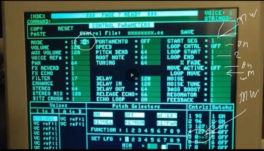

Ich habe heute mal ein wenig mit Wavetables herum gespielt. Ja, das war schon richtig gut. Die Einstellungen auf Page 7 gebe ich durch.
Start Segment - auf mod wheel
Loop on
Loop start - 1
Loop end - 2
Loop active - on
Loop move (der Parameter darunter) - ebenfalls auf mod wheel
Achtung bitte nicht bis 128 mit dem wheel, da bei 128 sich start und end auf 128 setzt und dann der Abstand 1 zu 2 weg ist. Den Link den ich hier poste könnt ihr folgen. Dort findet ihr frei verfügbare und nutzbare Wavetables. Selbst die Tables des PPGs. Spielt einfach mal damit herum. Ich habe das Grinsen nicht mehr aus dem Gesicht bekommen ?

Was für´n All in One PC hast du dir da gegönnt? Habe noch nicht angefangen, den ganzen Fred zu lesen. Ist eine Integration mit z.B. deinem All in One als externen "Fairlight" in eine DAW bei mir z.B. Logic, Studio One oder Ableton möglich?
Dein Foto des Bildschirms hat mich neugierig gemacht!
Klingt dieser auch bedingt durch die Bitreduktion authentisch?
  • #150
Es ist ein günstiger All in One PC mit Touchscreen. Der Touchscreen lässt sich auch mit Finger oder einen Kuli bedienen und benötigt kein aktiven stift. Der Prozessor ist ein kleiner celeron mit 8 GB RAM und einer 120GB SSD. Als audio interface und midi läuft das Behringer umc 404 HD. Den Computer habe ich für ganz wenig Geld auf Ebay ersteigert.
