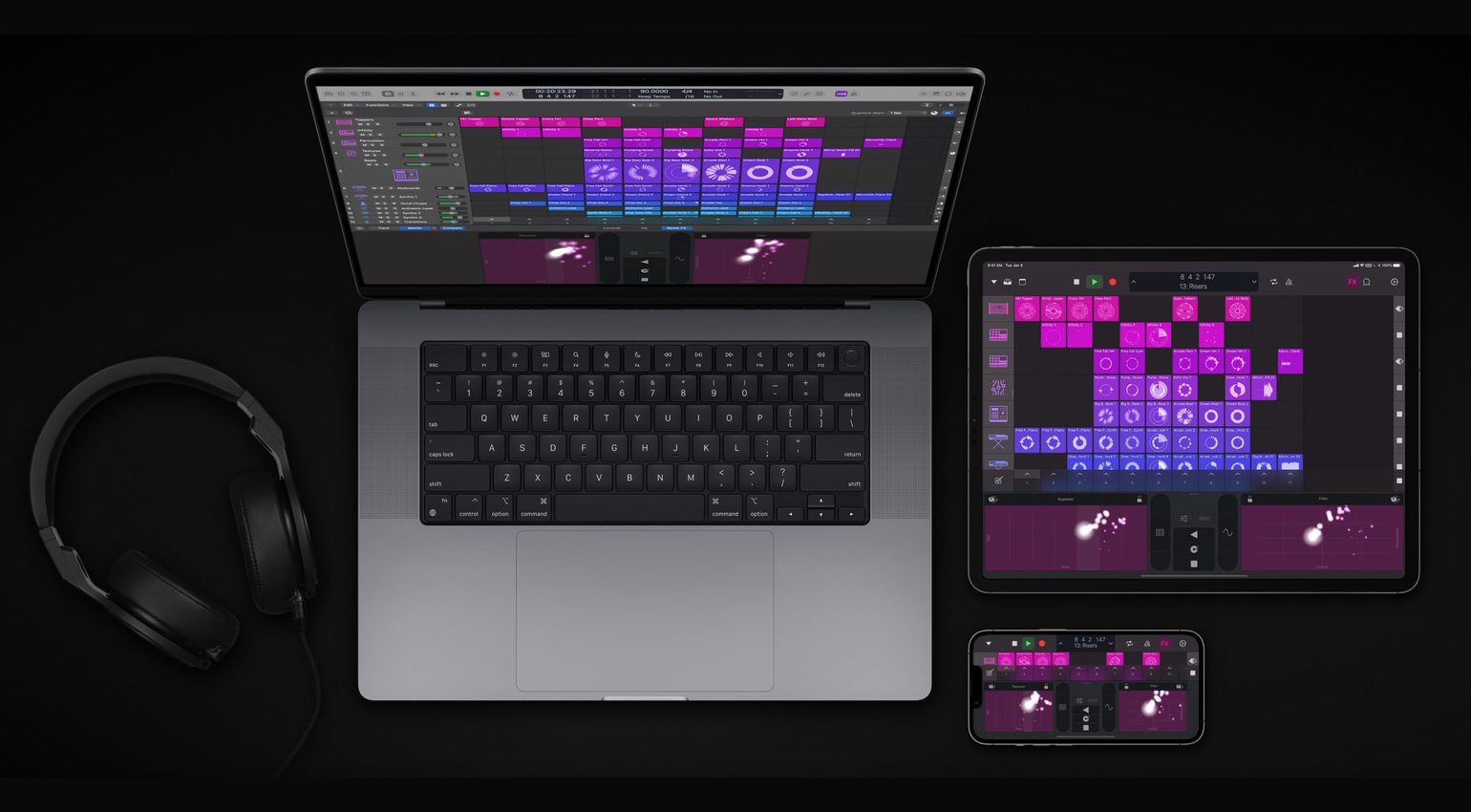

Projekte zwischen Mac und iPad hin und hertauschen läuft leidlich. Per default sichert Logic Projekte in der iCloud (zumindest bei mir) und von da aus lässt sich das Projekt dann auch vom Desktop öffnen. Solange auf beiden Systemen die gleichen Plugins verwendet werden, läuft das gut. Vorbildlich hier: Moog. Der Animoog Z lässt sich ohne Probleme laden - hier wie da - und alles kommt so auch auf beiden Systemen an. Dann habe ich hier ein Effektplugin von Nambrini 'Big Stuff' - ist gerade ein Freebe - für MacOS und iPad OS und auch das läuft problemlos. Ich kann es zwar auf beiden Systemen verwenden, aber automatisch findet Logic das Plugin nicht. Beim Wechsel muss es also auf der Zielplatform neu geladen werden.
Es gibt eben leider nur eine sehr kleine Schnittmenge an Plugins und Softwareinstrumenten, die auf beiden Systemen laufen. Auf beiden Seiten. Es gibt eben auch sehr viel iPad Software, die nicht auf dem Mac läuft - leider. Der Workaround: Spuren bouncen und die Spur da editieren, wo sie erzeugt wurde - probiert mit Streichern von einem iPad Mellotron AUv3. Man hat dann im Zweifel ein Hybridprojekt, das weder hier noch da komplett bearbeitbar ist. Auch spannend. Aber was solls, am Ende sind es eben alles irgendwelche Audiospuren.

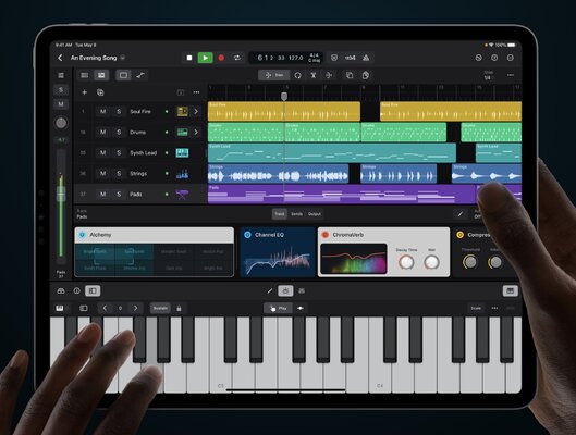

Mixing funktioniert gut und wie auf dem Mac. Macht Spaß. Ebenfalls getestet - Mobility. Heute morgen schön mit Kaffee im Bett das iPad auf dem Schoß und das Testprojekt von gestern bearbeitet (wie in der Werbung). Wenn man erst mal kapiert hat, wie das geht, geht das erstaunlich flüssig. Ich glaube, das ist für mich das beste Feature - Mobility. Und Touch. Und jetzt steckts wieder in der Hardware (oder andersrum?) und ich habs wieder auf richtigen Monitoren und richtige Instrumente davor.

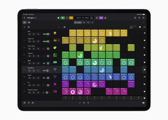

Keine 1:1 Kompatibilität mit der Desktopversion - auch nicht bei Corefeatures. Gefühlt viele Workarounds. Die Interfaces von den Plugins mit ihren Tabellen von Knöpfen sind nicht besonders zugänglich. Ganz schlimm, Drumkitdesigner… Fühlt sich auch nach der letzten bunten Interfacedesignrunde (Loopgrid, Sampler etc.) Wie die nächste Designschicht oben drauf an. Typisch Logic eben. Große Lücke ist die schlechte Unterstützung für Controler aller Art. Noten MIDI geht fein. MIDI CC lässt sich nicht mappen. Viel hängt von Apples Update Policy ab, denke ich.

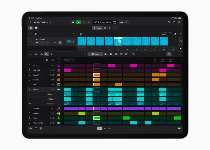

Sorry Doc Orange, da habe ich mich wahrscheinlich etwas schlampig ausgedrückt. Ich habe diese Programme jahrelang verkauft und weiß, dass jeder 4. 5. das Programm (auch, einige sogar ausschliesslich) für Notation verwendet. Ich selbst habe schon Geld verdient damit. Trotzdem ist es nicht das Hauptziel des Programms. Das können Spezialisten besser. Ich sehe bei Logic iPad eine eindeutige Bewegung Richtung Grooveerstellung, das bekommt deutlich höhere Präferenz. Wir haben so etwas wie eine Turbo MPC vor uns. Was MPC User womöglich nicht so sehen.
