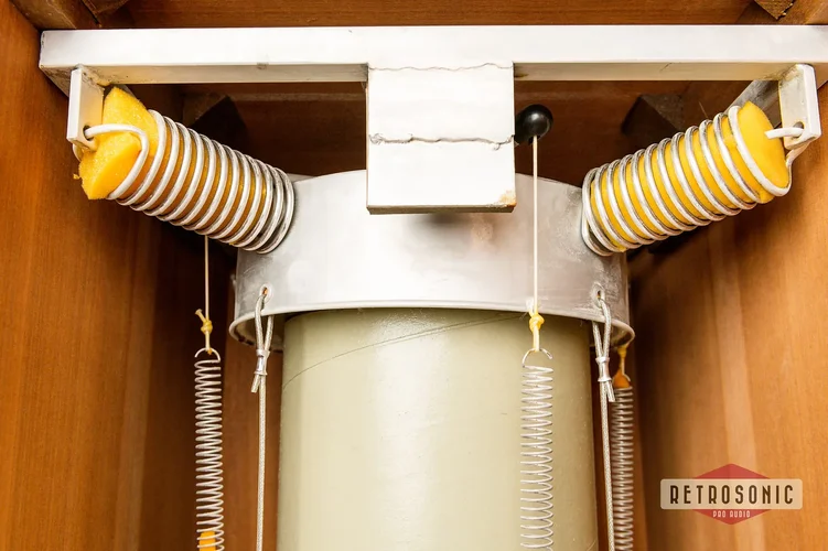

Diese Kiste kannte ich gar nicht. Gibt es grad bei Reverb.com für über 3.000 Euro. Die Fotos die man dort zu sehen bekommt, sind ein Beweis dafür, dass die Schweißnahtqualität überbewertet wird.
Das BX 20 wird von U-HE sehr gut emuliert. Robert Babicz hat so ein Teil. Ist so groß wie ein Kühlschrank.

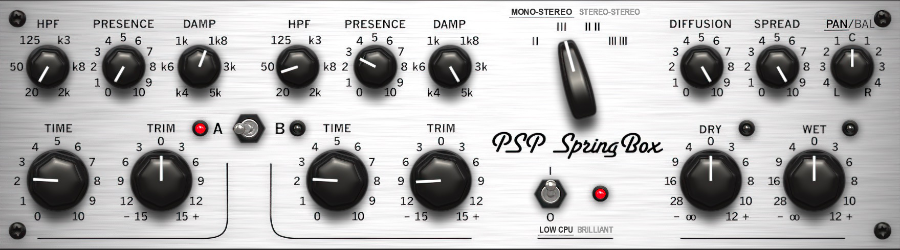

Es gibt noch dieses Plug-In von PSP:
Mir gefällt das klanglich besser als das Arturia-Plug-In, das ich auch habe. Beides ist aber kein Vergleich mit echtem Federhall.

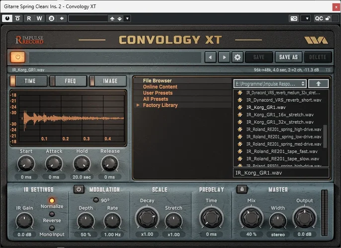

Ich würde Impulse Responses dafür nehmen. Logic hat ein paar gute dabei und in Guitar Rig gibt’s auch nette. Prinzipiell kann man aber auch einiges kostenlos im Netz finden.

Ich mag Twangström. Impulse Responses haben nicht genug Bewegung für mich - das kann man aber sicher auch durch Modulation in Bewegung bringen, dank Bitwig & Co.

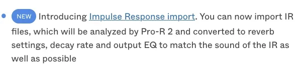

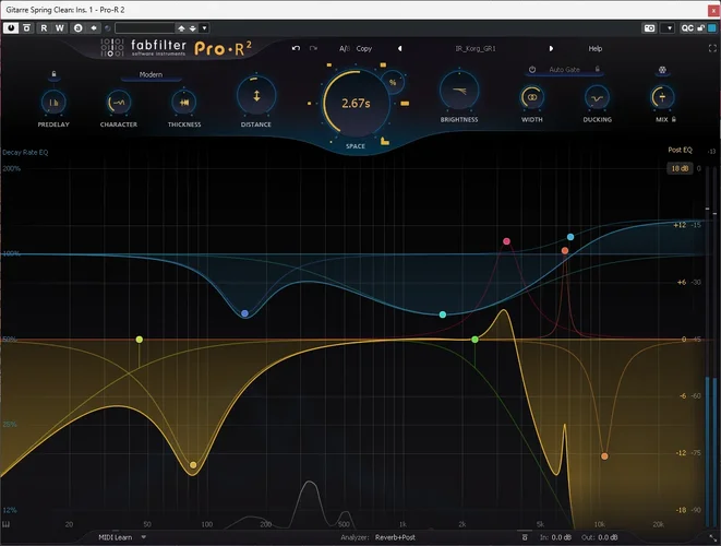

Ja, IRs stelle ich mir auch ziemlich statisch vor. Werde es mir dennoch mal anschauen. Mit dem Pro-R 2 hätte einen Loader.
An sich geht es mir darum, dass ich den echten Federhall im Gitarrenverstärker (Koch Studiotone) sehr schön finde und mich frage es ob ich sowas auch mit Software hinbekomme, sodass ich nicht jedesmal neu aufnehmen muss, wenn ich mal etwas mehr oder weniger Hall möchte.
Theoretisch könnte ich von dem Amp selbst ein IR erstellen, oder? 🤔
Habe mich zu wenig damit beschäftigt. Ich belese mich mal ob und wie das geht..
