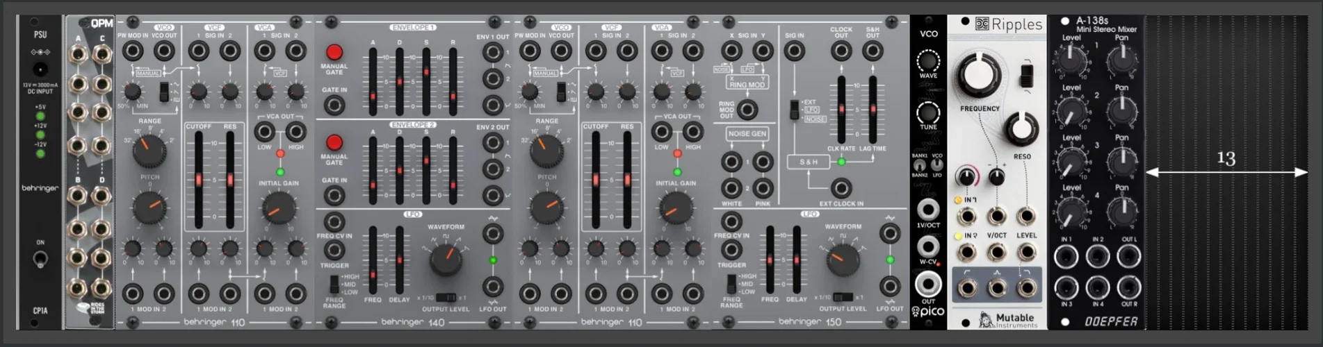

Ich möchte mein kleines System um einen zusätzlichen Filter erweitern, weil mir die Filter in den beiden Behringer 110 zu brav sind. Das Eudemonia hätte den Vorteil, dass es einen Mixer und VCA mitbringt. Aber die Farbe ist gruselig. Das Font gefällt mir optisch besser, aber ich müsste damit in einen VCA-Eingang am 110. Gibt es Erfahrungen mit den Modulen?

Jetzt habe ich das Ripples 2020 mal bestellt.
Die Frage ist jetzt, wie die letzten 13 HP sinnvoll gefüllt werden.
