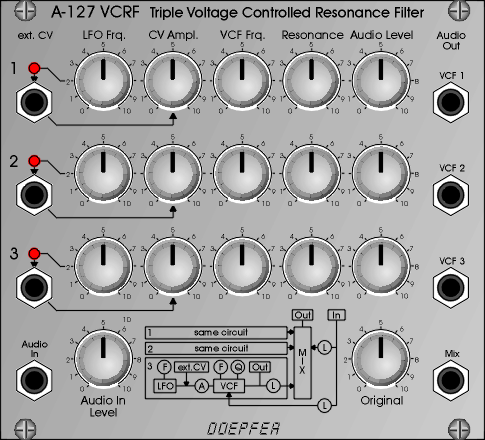

mir gefällt der a-106-5 sem filter auch sehr gut, ist "günstig" und schmeißt spannende ergebnisse raus wenn man den bandpass wieder rückführt. würde ihm dem wasp vorziehen!
weiter hättest du mit dem modul a-127 (tri res filter) auch die möglich keit stereo signale zu bearbeiten, und hast auch drei modulatoren an bord.
und um die lautstärke für die module hochzufahren kannst du das a-119 (ext in) oder das a-138d nutzen.

Ich habe mit den Jumpern das mittlere Band als Bandpass, und das untere als Lowpass gesetzt. Das oberste Band hab ich mir auf Highpass umgebaut (muss ein einziger Widerstand umgelötet werden). Aber auch wenn das obere auch ein Bandpass ist, dann ist das eine "feckin cool" Filterbox.

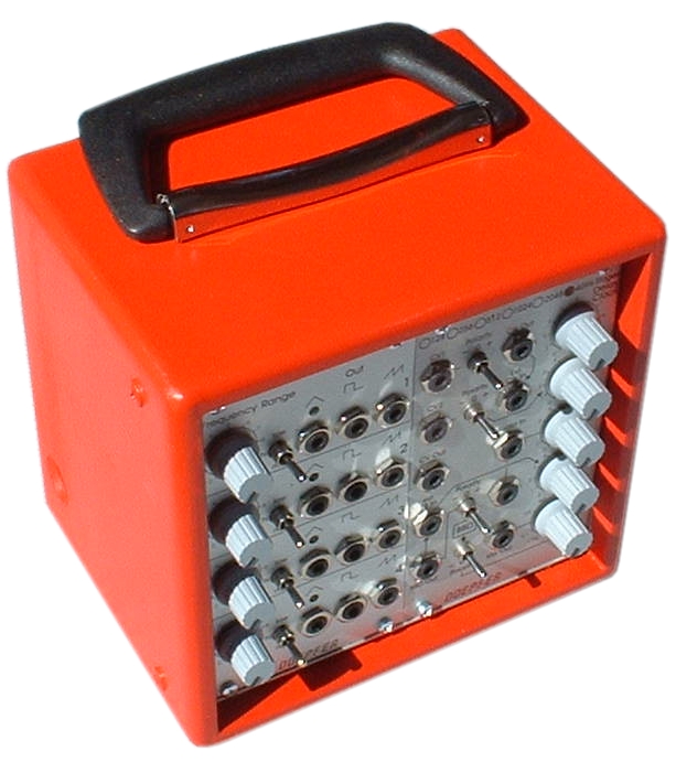

Was ist den bitte ein Doepfer Beautycase, hört sich so nach Schminkkoffer an???
Bestimmt das Minicase, oder?

Nochmal: A127 sind drei Filter mit drei separaten LFOs. Das ist auf Modularsystemebene unschlagbar! Und die klingen auch echt noch gut (Filterschaltung vom Oberheim SEM).

Es gibt übrigens zum Mini-Case mittlerweile Alternativen, z.B. die Lunchbox:
http://www.muffwiggler.com/forum/viewtopic.php?t=65340
Edit: Als Beautycase wurde das glaube ich bei Schneiders mal tituliert. Ich find's da aber unter dem Namen adhoc nicht.
