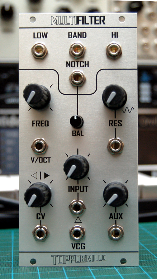

neues filter von topobrillo
na klar - eingänge unten - ausgänge oben :selfhammer:
was aux ist habe ich aufgrund der zeit nicht eroieren können ...
reso geht schön weich rein
geht auch bei vollem audio in die osci.
der sound ist butterweich - erinnert ein wenig an den borg
resoniert sauber ohne audiosignal übers volle spektrum
FM geht gut ab
HP schließt bei ca14khz nicht weiter hoch
überblendeffekt leider nicht steuerbar - echt schade - aber dafür wirklich gleitend !
1V/Oct macht genau das !
eingang geht nicht zu, überfahren des filters ...
alles in allem ein sehr schönes modul ... guter filterklang ... ich habs nciht gekauft - ich habe einfach zu viele filter :floet:

das toppobrillo multifilter hab ich kurz antesten können,
gerade die fm hat mich an das frequensteiner-schmatzen erinnert.

livewire ist etwas sanfter und ich finde auch etwas brillianter-nadeliger _ keine ahnung wie man das nennt.
direkten vergleich habe ich nicht gehabt aber ich habe den livewire hier gehabt
ich würde auf grund des sounds wahrscheinlich eher zum livewire tendieren aber der hat wirklich irgendwann ausgereitzt - und dann nerven einem die vielen kleinen "features" ... ich habe den aus diesem grund auch sehr schnell wieder weggegeben - fand den nach ein paar wochen auch nicht wirklich vielseitig. das muss der auch nicht sein, weil der eben auf den speziellen sound zugeschnitten ist !!!
den topo fand ich rundum angenehm und vor allem wirklich nutzbar für viele sachen ... würde auf jeden fall zu dem greifen, aber ich habe 4 12db filter bei mir im rack = das ist einfach zu viel.
ersetzen den frequensteinersound geht nicht wirklich - der yusynth ist schon sehr nah dran abe auch nicht wirklich gleich = wenn das denn der wunsch ist....
borg und topo sind schon gut ...

habe gerade das Toppobrillo Multifilter bekommen und besitze auch den Frequensteiner.
Unterschiedlicher können Filter eigentlich kaum sein.
Während der Frequensteiner, sehr weich klingt und eine starke Eigencharakteristik besitzt,
ist das Toppofilter total clean. Besonders gut geeignet scheint es mir für serge/glitchartige Klänge zu sein.
Toppobrillo läßt sich eher mit Analogue Systems RS110 vergleichen, nur dass es noch kälter und sauberer klingt.
