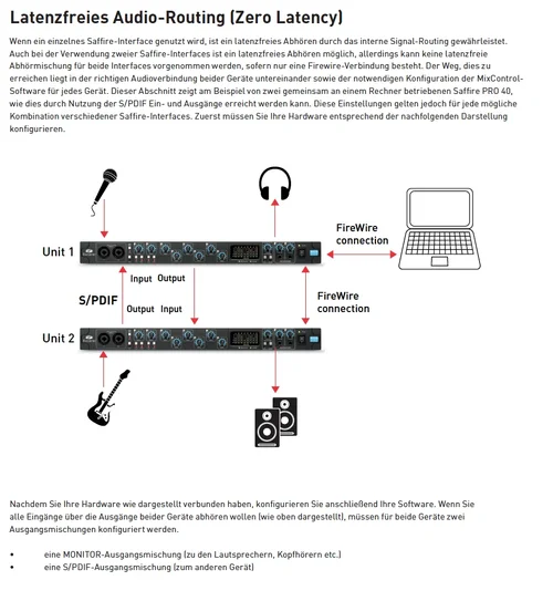

Hab ich genau so laufen: das alte Belkin-Dock mit nem Thunderbolt2 auf 3 Adapter an den Mac & die Saffire in das Dock. Lediglich das Verbinden von 2 Saffires hab ich nicht hinbekommen. Da ist aber nicht klar ob der SPDIF defekt ist oder der Saffire-Treiber diese Funktion unter 10.15 nicht packt.

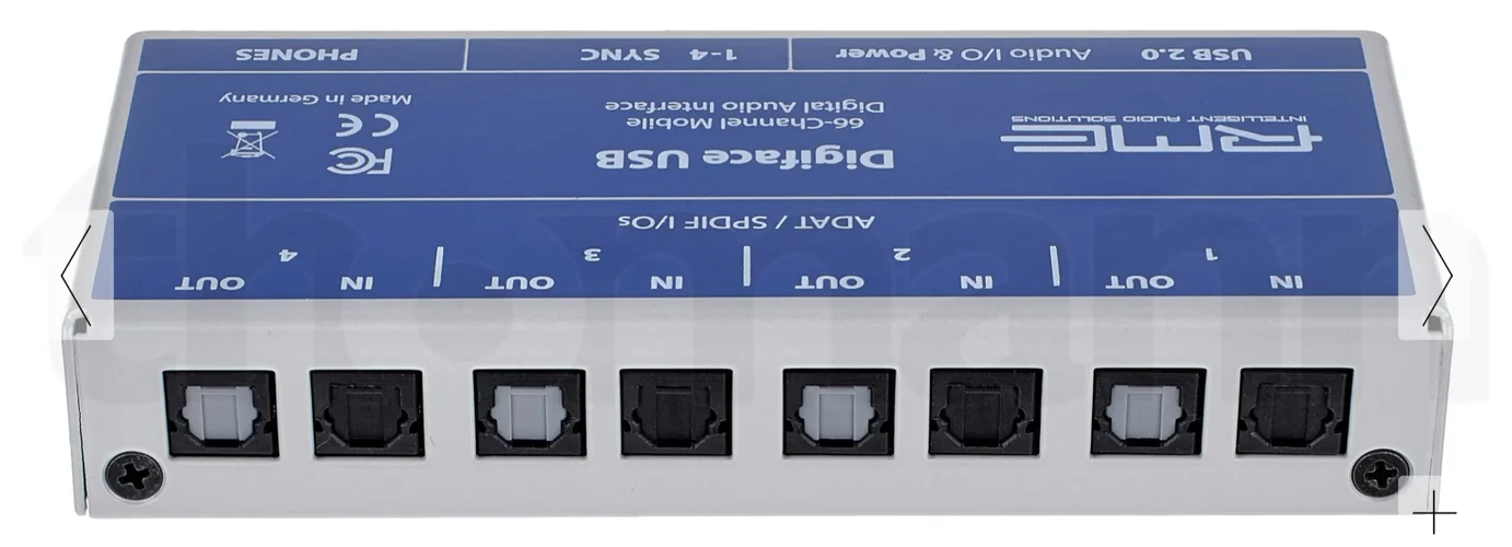

...vielen Dank für die Tipps/das Mitdenken - mir würde dann aber das oben schon genannte RME Digiface besser gefallen...oder was ganz anderes wie das neue Arturia-dingens (nachgeschaut: Audio-Fuse-Studio)...
...im Moment behelfe ich mir mit zwei Presonus Audiobox iTwo - sind halt viel zuwenige Kanäle...
...sorry - ich will den thread nicht kapern - das wäre halt eine Lösung für meinen Spezialfall...
Ahja. Wußte garnicht, daß es ein reines ADAT to USB Interface gibt.
