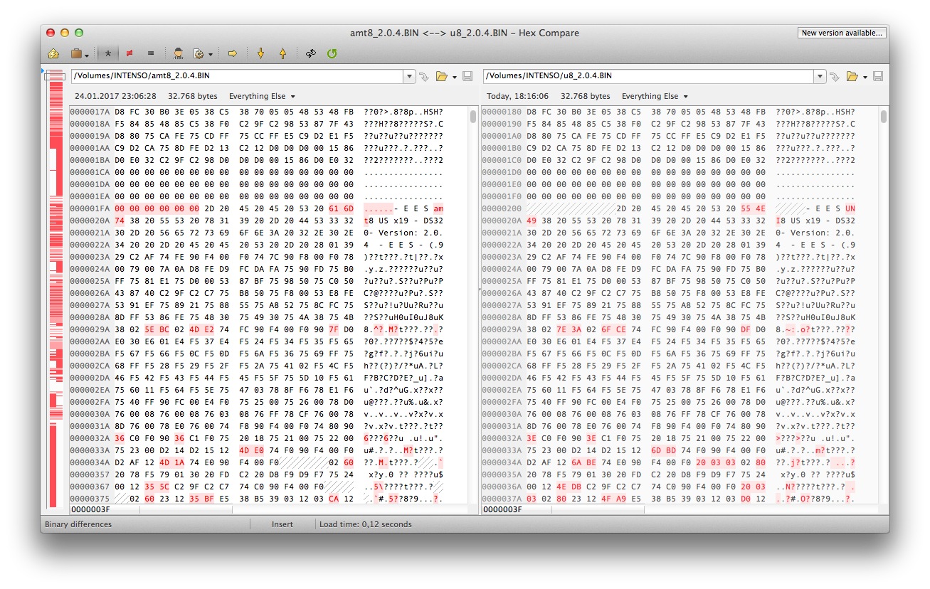

Ich habe inzwischen auch ein Unitor 8 MK2 hier. Ich war etwas erstaunt, als ich nach dem Anschliessen gesehen habe, dass es mit Firmware Version 2.0.4 läuft. Das letzte Firmwareupdate, das man im Internet herunterladen kann und die Versionsnummer 1.3.1 trägt, scheint wohl nur für das alte Unitor ohne USB zu sein.
Naja, jedenfalls lag für mich die Idee nahe, dass es sich bei v2.0.4 aus dem Unitor MK2 um die gleiche Firmware handeln könnte wie die v2.0.4 vom amt8. Also hab ichs aufgeschraubt und das EPROM ausgelesen. Was tut man nicht alles für die Wissenschaft :) Ergebnis: Die Firmwares von amt8 und U8 MK2 sind unterschiedlich, es gibt aber auch Gemeinsamkeiten:
Somit hätten wir das auch für zukünftige Generationen dokumentiert ;)
