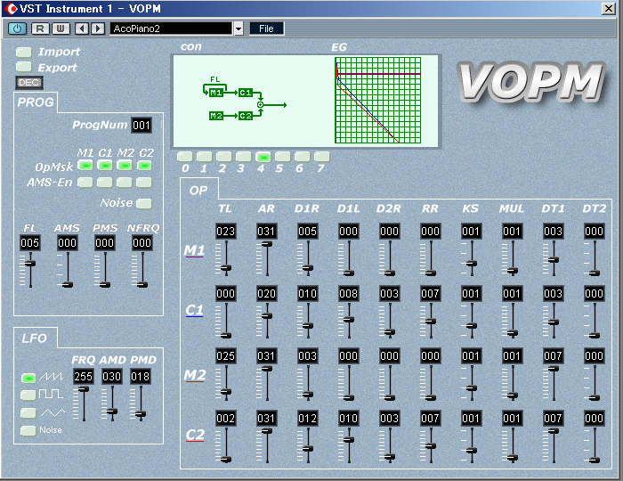

Hab's gerade nochmal am VOPM getestet, dessen Frequenzeinstellungen genau wie beim FB01 funktionieren, nimmt man den 2ten Detune Parameter dazu, der eher ein schlechter Kompromis ist, hat der Autor natuerlich recht, weil die Verstimmung durch den DT2 Parameter mit steigender Operator Frequenz immer extremer wird, so kommt man praktisch in 4 Schritten von 15 auf 26. Es handelt sich dabei um keinen Ratio sondern um so eine Art Tonhoehen Parameter der den Operator nicht um 0.25/0.50 oder 0.75 sondern wahrscheinlich um sowas wie Anteile einer Oktave verstimmt.
http://www.geocities.jp/sam_kb/VOPM/
