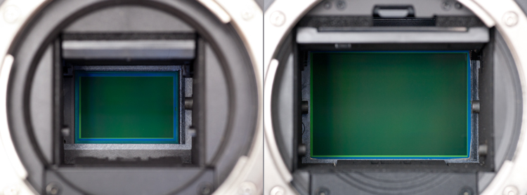

Immer daran denken: Objektiv ist wichtiger als die Kamera (somit auch Sensor).
Im direkten Vergleich zwischen VF und z.B. µFT bei gleicher Sensorauflösung, sind die einzelnen Sensor-"Punkte" bei VF grösser als bei µFT. Je grösser die Sensorpunkte, desto mehr Licht kann verarbeitet werden = desto weniger rauscht das Bild bei hohen ISO-Werten. In dieser Hinsicht hat Vollformat natürlich Vorteile - aber nur dann, wenn der VF-Sensor rel. wenig Auflösung hat (z.B. 24MP).
Wildlife wird jedoch meist bei ausreichendem Licht (auch morgens oder abends) fotografiert - da reicht eine µFT für aus und man schleppt sich nicht müde mit dem schweren VF-Zeug.
Grössenvergleich der Sensoren: links APS-C <-> rechts Vollvormat
Infos -> https://www.foto-dysein.de/crop-faktor-und-sensor-groesse

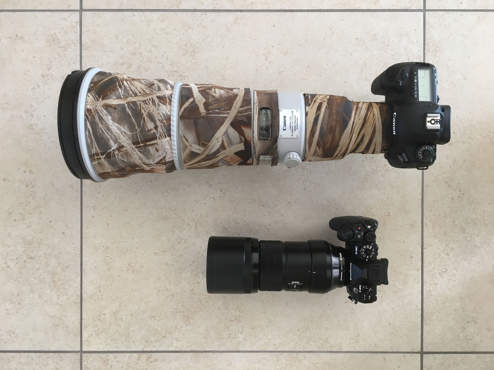

Das Problem bei Kameras mit grossen Sensoren ist nicht die Kameragrösse oder Gewicht, sonders die Grösse und Gewicht des ganzen Systems, respektive der (guten) Objektive. Im Vergleich zur µFT sind VF-Objektive (bei äquivalenter Brennweite/Bildwinkel) total riesig und schwer.
Hier ein Vergleich: Canon 600mm Glas vs. Olympus 300mm (was durch den 2x Crop = 600mm an VF entspricht) = also beides gleicher Blickwinkel:
und hier der passende Test-/Vergleichsbericht dazu
-> https://www.naturfoto-baumeister.com/2018/03/08/canon-vs-olympus/
Ich hätte echt keine Lust mehrere Objektive dieser Grössenordnung mit mir rumzuschleppen um am Ende +/- die gleiche Bildqualität resultierend zu erhalten, wie mit einer Olympus µFT (und gutem Glas).

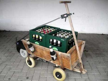

Habe ich mal gebaut :)
ja -> hatte ich auch vor = wichtig = an Proviant denken !
und auch wichtig = geländetauglich muss es sein ;-)

Bei dem Foto oben (Canon vs. Olympus) ging darum zu verdeutlichen, wie krass der Grössen-/Gewicht-Unterschied ausfällt (beide Systeme dort auf dem Foto verfügen äquivalent über 600mm/4.0 IS gemessen/verglichen am VF).
Das Olympus-System bietet zudem noch IBIS + Objektiv-IS (was eine DSLR nicht kann).
Schaut man sich z.B. auf Flickr die Wildlife-Fotos @ Olympus 300/4 IS an, so gibt es dort bez. Qualität nichts zu meckern. Hierbei ist noch möglich einen x1.4 oder x2 Extender hinzuzufügen. Beim Letzteren ergibt das rel. kleine Olympus-Glas insges. eine Brennweite von 1200mm (der x2.0 Extender schlugt 2 Blenden = F8) und zwar vollständig stabilisiert (Kamera + Objektiv) <- und das zu dem Preis, zu dem man das heute kaufen kann (rund 2.5k + Extender).
-> https://www.digitalkamera.de/Meldung/Olympus_2-fach-Telekonverter_MC-20_fur_300mm_F4_und_40-150mm_2_8/11338.aspx
Jetzt schaut euch mal an, was ein 1200mm/8 Objektiv für Vollformat kostet und wiegt.
