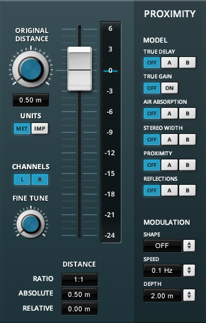

Alternativ mal (stichwort tiefenstaffelung) mit TDRs "Proximity" Plugin versuchen?
